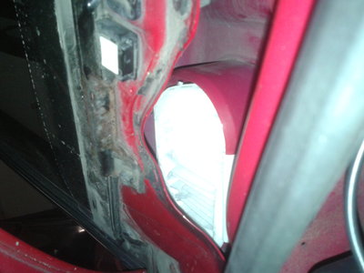

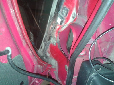

Niestety zdjęcie kabiny już jest (3 zdjęcie w moim poprzednim poście )a tu już sama obudowa wentylatora ostatnie z realnych miejsc. Wchodzi on bezpośrednio w otwór wloty powietrza na karoserii :? ObrazekObrazek

Re: Filtr kabinowy
Post autor: skalpel »
jeżeli podszybie będzie założone to nie będzie filtr mokry bo będzie to podobnie zbudowane jak w audi jest też pod podszybiem i niema problemu z mokrym filtrem.

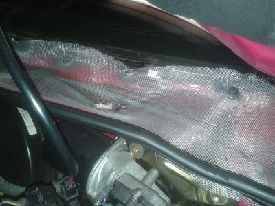

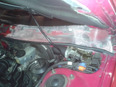

Siema. Wczoraj wziąłem się za sprawę dolotu powietrza do kabiny bo zaczęły mnie irytować liście i zapachy starych diesli w samochodzie. Nie widziałem jeszcze żeby ktoś z tym problemem się uporał i zacząłem działać . Zaznaczam od razu iż projekt jest prototypem i wypraszam sobie wszelkie słowa krytyki a w zamian oczekuję na pomocne pomysły i słowa bo sprawa tyczy się większości probasków na tym żem forum. Przejdźmy do tematu a zaczął on się tak żę kupowałem nierdzewne śruby do skręcania karoserii po konserwacji i przypadkiem natrafiłem na aluminiową siatkę o małych oczkach którą kupiłem nie wiem po co za 7 zł (0,5m). Po kilku posiedzeniach i przemyśleniach w ciepłym garażu doszedłem do wniosku że mogę ją wykorzystać jako wstępny filtr powietrza zasysającego przez dmuchawę . Nie zastanawiając się odkręciłem ramiona wycieraczek i zdjąłem podszybie. Po kilkukrotnym spojrzeniu i załyczeniu się ,,napoju'' przypasowałem i dociąłem wstępnie siatkę zastanawiając się nad jej prostym/wygodnym/w miarę estetycznym/efektownym i demątowanlnym sposobem montażu i demontażu . Jak na razie efekt widać na fotce . Siatka jest zagięta na kancie grodzi i dociśnięta uszczelką MASKA-PODSZYBIE a wyżej trzyma się na śrubach z szerokimi nierdzewnymi podkładkami dokręconymi śrubami mocującymi listwę szyby i mechanizm wycieraczek. Jak na razie wygląda obiecująco . Jutro jadę dobrać jakiś filtr węglowy i będę myślał nad zamocowaniem go w otworze wlotu powietrza do dmuchawy. Liczę na pomoc intelektualną ludzi zainteresowanych tematem . GARDZĘ GŁUPIMI , NIETEMATYCZNYMI KOMENTARZAMI .

Pomyśl jak najbardziej trafiony, tylko dobrać filtr,dopracować estetyczne i Ok. Trzymam kciuki ;)

-- oryginalny post 2015-12-10 08:01 --
Zaj ..bisty pomysł. Daj znać jak skonczysz. Tez tak zrobie:) Przy okazji odpływ wody jest cały czas drożny. Czyli siatka spelnia podwójne zadanie. Wczoraj rozbierałem osłonę z lewego nadkola bo pomimo, ze wyjąłem liście i cały syf z podszybia to i tak trzeba było przepchać odpływ od dołu i teraz dopiero woda spływa jak powinna:)

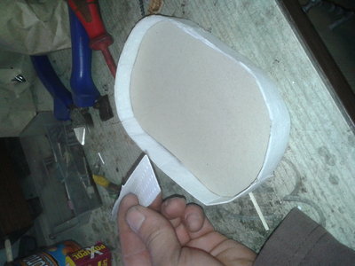

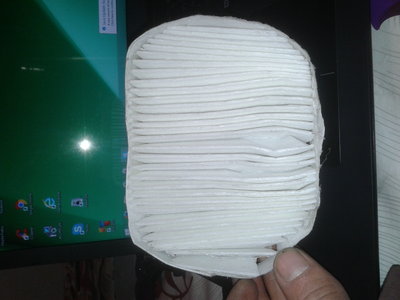

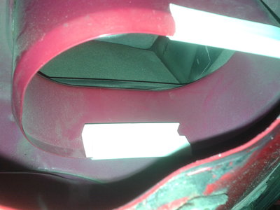

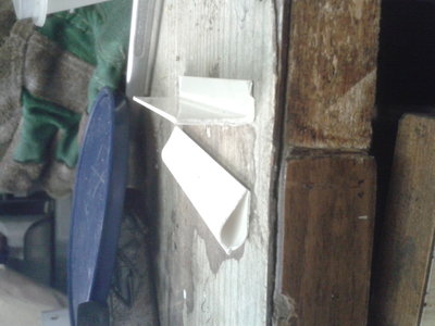

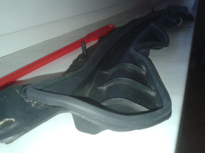

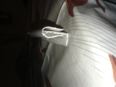

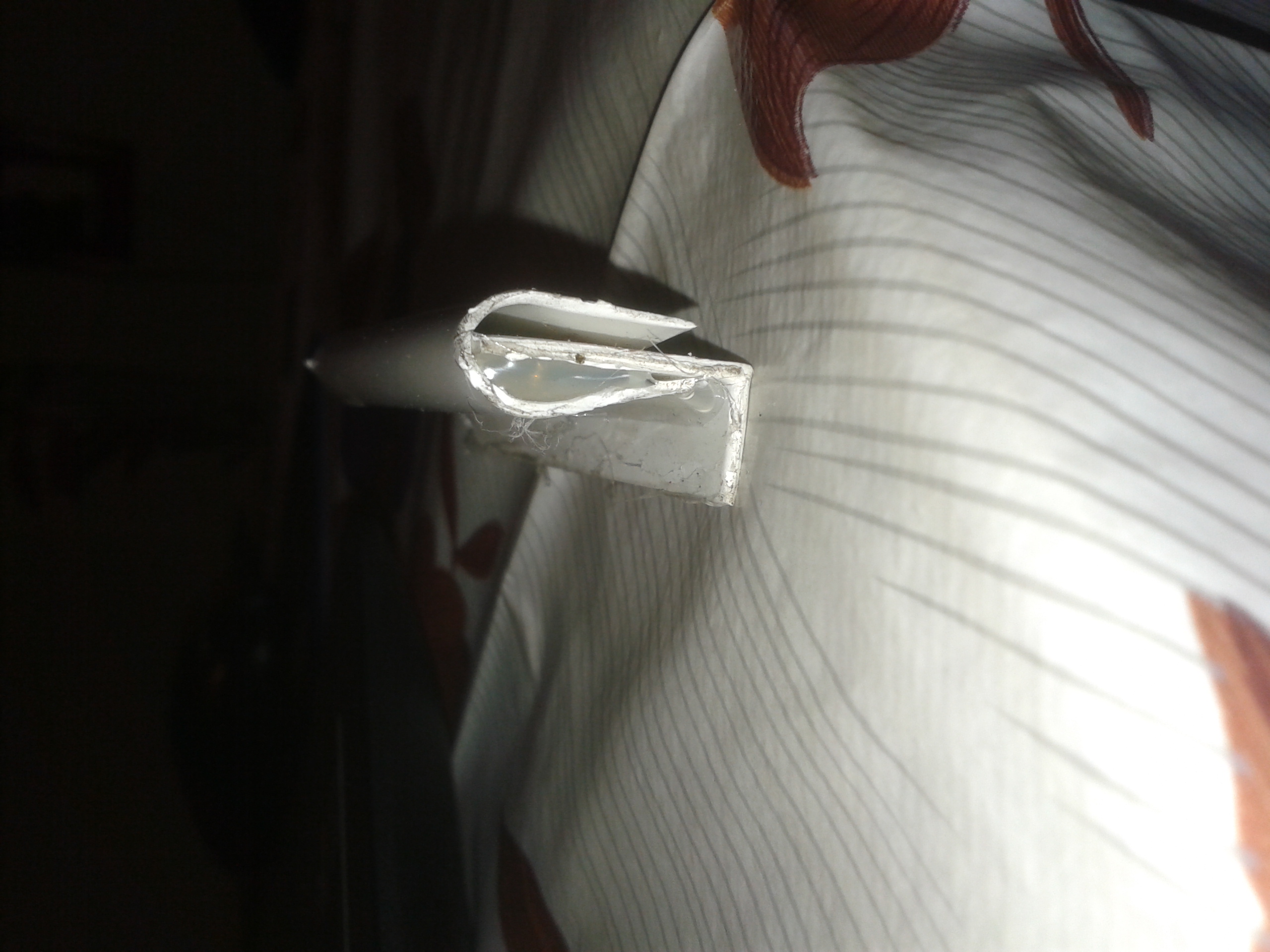

Siema . Właśnie wyszedłem z garażu z zdjęciami i prototypowym filtrem w dłoni ( proszę się nie śmiać bo to tylko prototyp) . Ogółem rzecz biorąc koszta budowy są śmiesznie niskie bowiem będziemy (wg. mojej koncepcji) potrzebować filtr kabinowy z byle jakiego samochodu , kątownik plastikowy , plastikowy profil na ostre krawędzie , klej na gorąco i 2 piwa. Warto też zakupić uszczelkę do drzwi czy okien aby uszczelnić plastikową osłonę która znajduję się nad wlotem powietrza do kabiny pod podszybiem. Podczas pracy odkręciłem silnik z wirnikiem nawiewu( pod nogami pasażera zdjąć osłonę z pod schowka , odkręcić 3 śruby 8 i wyjąć wirnik w dół) , łatwiej jest wtedy zamocować mocowanie filtra od wewnątrz samochodu. Nie ukrywam że ktoś kto ma duże dłonie będzie miał problem przy takich pracach bo miejsca niema za wiele , ja na szczęście nie mam z tym problemu :D Resztę przedstawiam na zdjęciach nie najlepszej jakości z opisem. Proszę was o sugestie jak to dopracować , wybór rodzai użytych materiałów lub sposób na wykonanie. W poniedziałek będę się skupiał na wykonaniem samego filtra tak aby szczelnie dolegał do owalnego wlotu powietrza.

Z 8cm odcinków obydwu profili zrobiłem mocowanie aby filtr nie wpadł do środka nawiewu.
Profile skleiłem klejem na gorąco
Tak wygląda mocowanie w wlocie
To kartonowy szablon obrysu wlotu i ramka sklejona z harmonijek filtra.
A tak prowizoryczny filtr. Nie jest łatwo go wyciąć ani skleić z ramką. Takie origami
Uszczelka zamiast ory. masy uszczelniającej. Na silikonie też dało by rady.
Filtr na swoim miejscu. Nie łatwo go dopasować i zamontować aby go nie uszkodzić .
