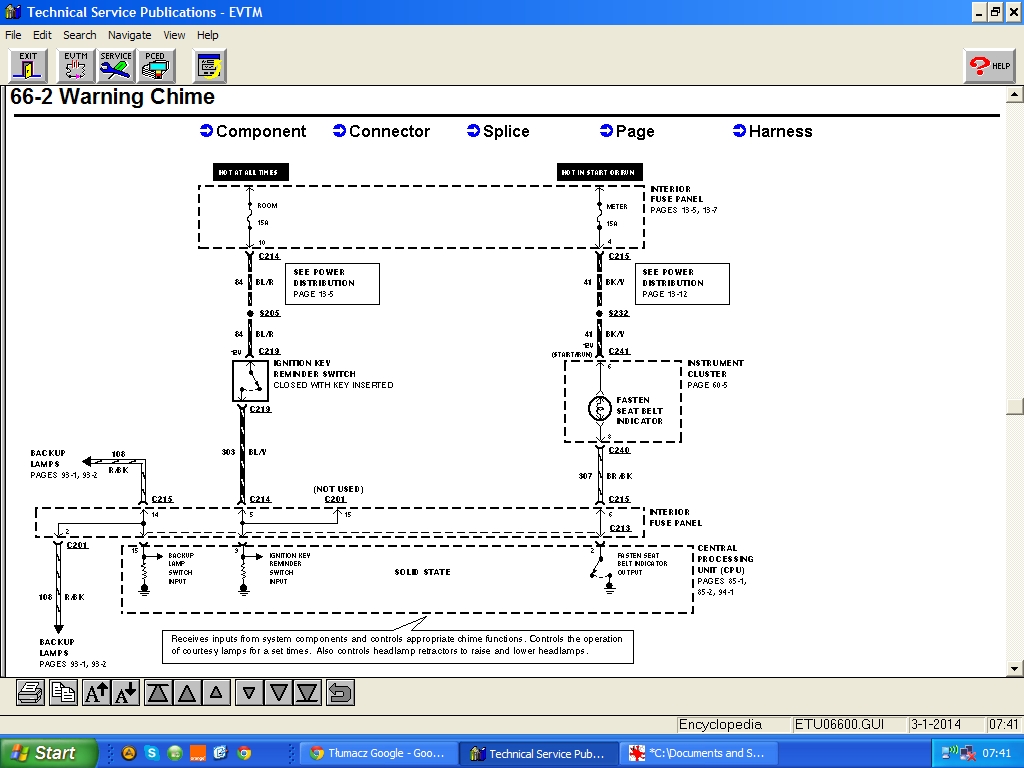

Tu masz schemat elektryczny zapinki pasów

Dzięki za schemat. Okazało się że styki w pomarańczowej kostce za skrzynką bezpieczników były zaśniedziałe. Po oczyszczeniu wszystko działa.
