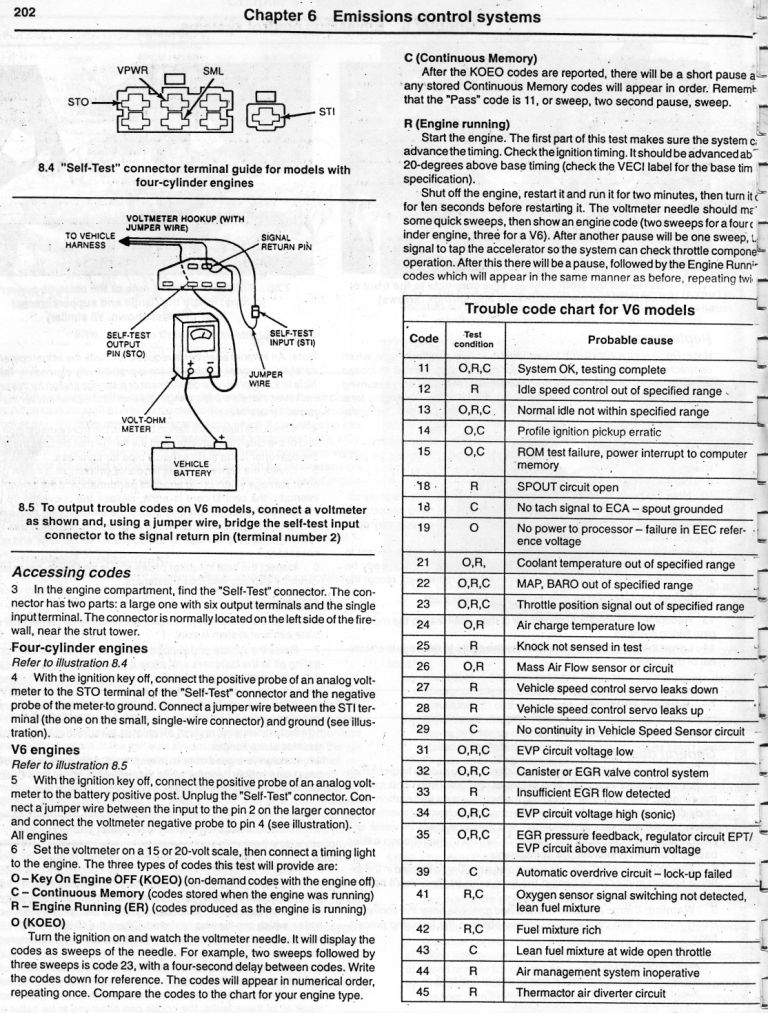

Mam Probe 2.0 16V 93r. USA. Nie mogę dojść jak odczytać kody błędów. Mniej więcej wiem jak to zrobić, ale brakuje mi we wtyczce dwóch przewodów. Byłem u diagnosty i stwierdził, że w wersji USA nie wie jak odczytać. Proszę o odpowiedź i z góry dziękuje za fachową podpowiedź.
To powiedz temu diagnoście, żeby do szkoły poszedł.
Koło akumulatora znajdziesz czarną puszkę z napisem DIAGNOSE. Otwórz ją weż drucik, zewrzyj styki TEN i GND, przekręć kluczyk na zapłon i odczytuj kody.
Odczytujesz z migania lampki "CHECK ENGINE" podaje ona kody błędów sekrencyjne, Dłuższe zapalenie lampki (jakieś 2 s) to są dziesiątki, krótkie to jedości.

Zmieniłem tytuł wątku, przeniosłem do FAQa i wkleiłem skan wrzucony dawno temu przez kogoś do strefy.
--- (dopisane 2009.07.09) ---
Ostrożniej podchodziłbym teraz do kodów z powyższego obrazka, gdyż nie potwierdzają ich inne źródła.
Proponuję opierać się jednak na tych z performanceprobe (odsyłacz 2 posty niżej).
