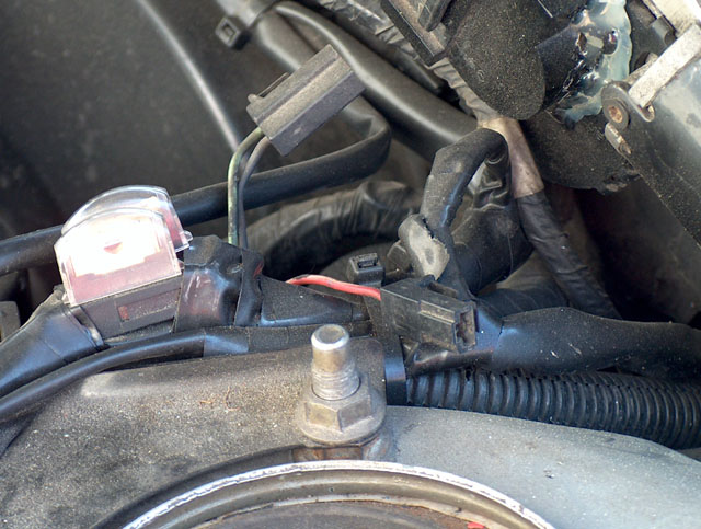

Nie sugerujcie się tymi bezpiecznikami co tam widać. (te na zdjeciu są od gazu).
Musimy odnalezc kabelek w kolorze czerwonym znajdujacy sie kolo kielicha McPhersona po stronie kierowcy.
Oto fotka tego kabelka.
Chodzi o ten czerwony kabelek z czarna wtyczka.
Instrukcja jest taka. Podłączyć do tej czarnej wtyczki jakiś kabelek a jego drugi koniec do masy. Następnie siadasz za kierownicą, przekręcasz kluczyk do momentu zapłonu (nie przekrecac do pozycji rozrusznika) i zapala się check engine. Po chwili powinien zgasnąć.
I teraz jak zacznie mrugać to:
szybkie mrugniecie oznacza jedności a długie dziesiątki. Czyli np. jak mrugnie Ci 8 razy to kod błędu nr 08. Jak np. raz długo a potem od razu szybkich 8 to kod błędu 18. I tak dalej.
