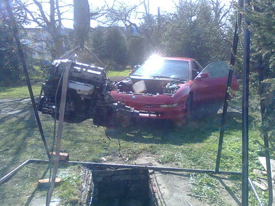

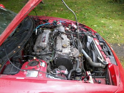

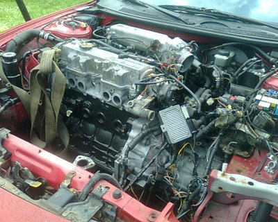

Re: ciekawa propozycja... (silnik I 2.2GT do II)

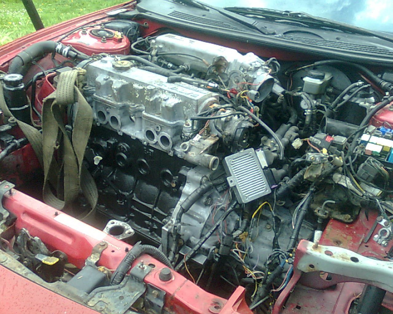

Ponieważ już silnik wpasowałem to mogę śmiało poprzeć Oleja, silnik .2.2 jest po prostu za wysoki na szerokość daje rade na styk dosłownie,na poduszki nie pasuje,
zacznę od pozytywnych rzeczy więc tak: półosie na szerokość pasują i wężyk od serwa też a najciekawsze dziś odkryłem że podłączenie wtyczek komputera w 2.2 i 2.5 są takie same,z tym że sam komp wyjście na kabinę już się komplikuje. Teraz czas na gorszą część silnik musiałem przesunąć do przodu o ok 8-10cm gdyż inaczej półoś haczy o wahacze i skrzynia o kabinę,poduszka przednia i tylna to już długa historia cięć i przeróbek.maska po wycięciu wzmocnień w okolicy korka wlewu oleju oraz kolektora ssącego daje się zamknąć, w razie komplikacji zrobię wlot jak w subaru.
Jak na tą chwilę jeszcze powalczę trochę z instalacją gdyż przełożyłem całą z komputerem,jak jakieś wyniki osiągnę to opisze.
Jedno co mnie motywuje to fakt że jeszcze chyba nikt tego nie zrobił, i jak patrze na to auto choć stare to serce mi radośniej pika wiec i tak będzie jeździł z f2t.

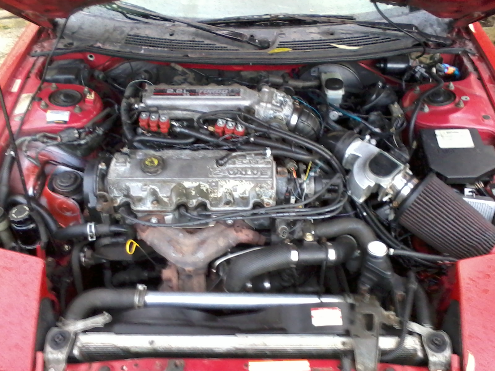

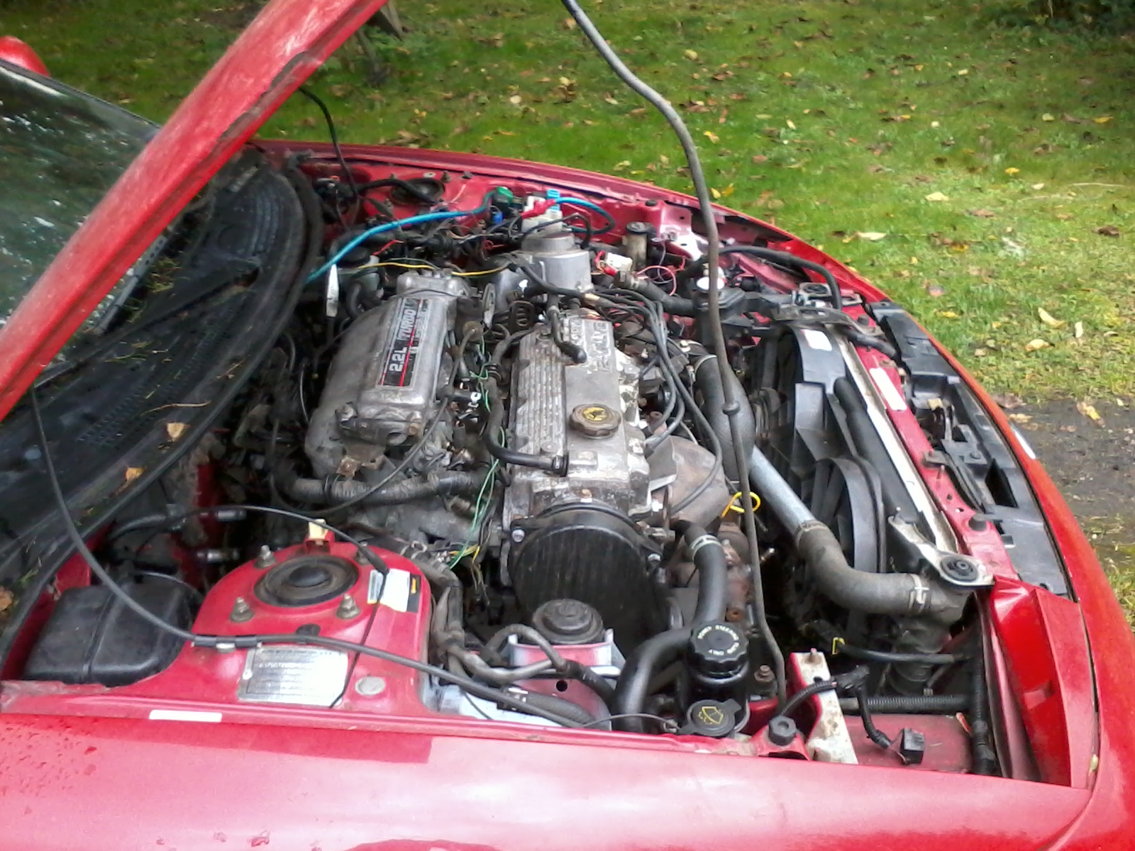

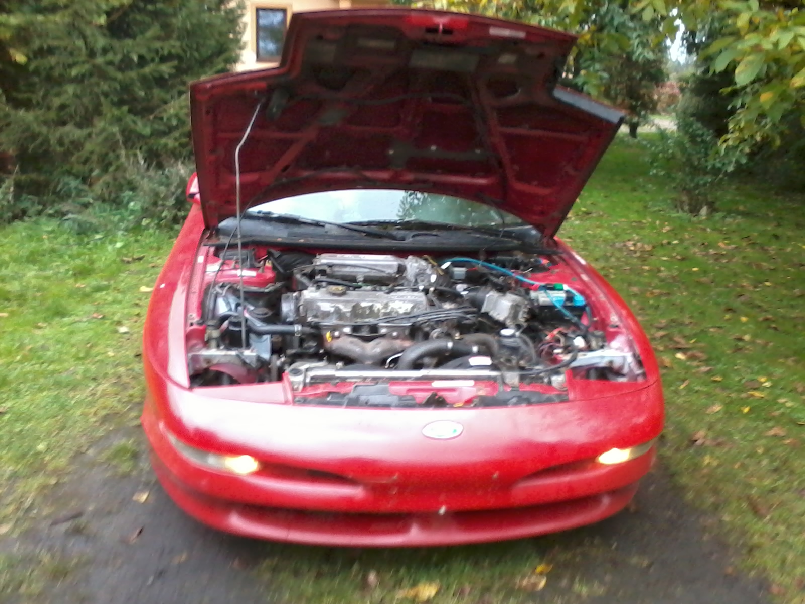

trochę to trwało z braku czasu, ale udało się
auto z tym silnikiem nie jeździ tylko lata
trochę muszę dopracować szczegóły i mam takie pytanie, a właściwie parę pytań :
1. gdzie w jedynce 2.2 jest podłączony obrotomierz ? skąd idzie sygnał ? jaki przewód,kolor?
2. który czujnik załącza wentylatory? są 3 w okolicy termostatu który do czego?
3. ładowanie skąd wychodzi sygnał? oczywiście w 2.2
na razie to tyle jak by ktoś miał sugestię będę wdzięczny

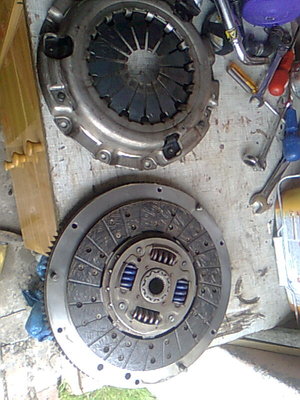

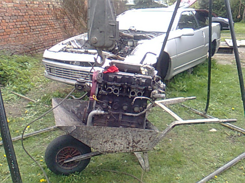

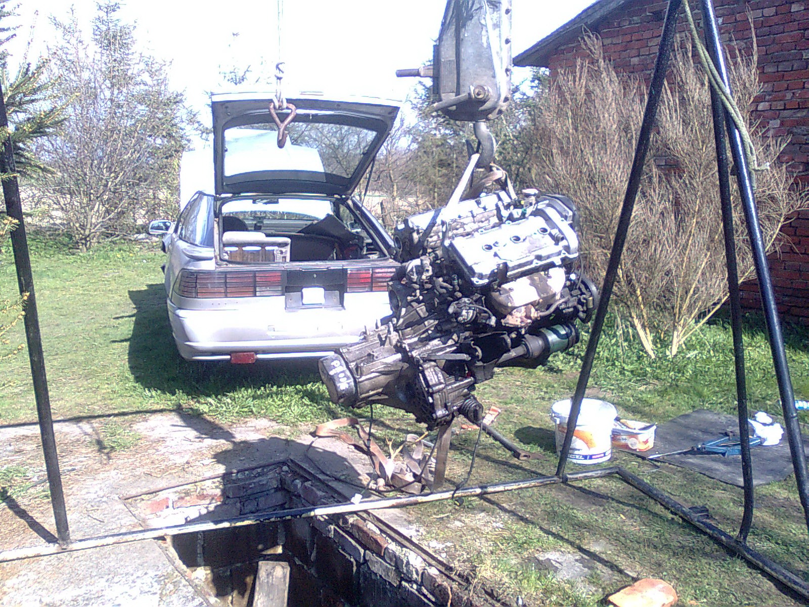

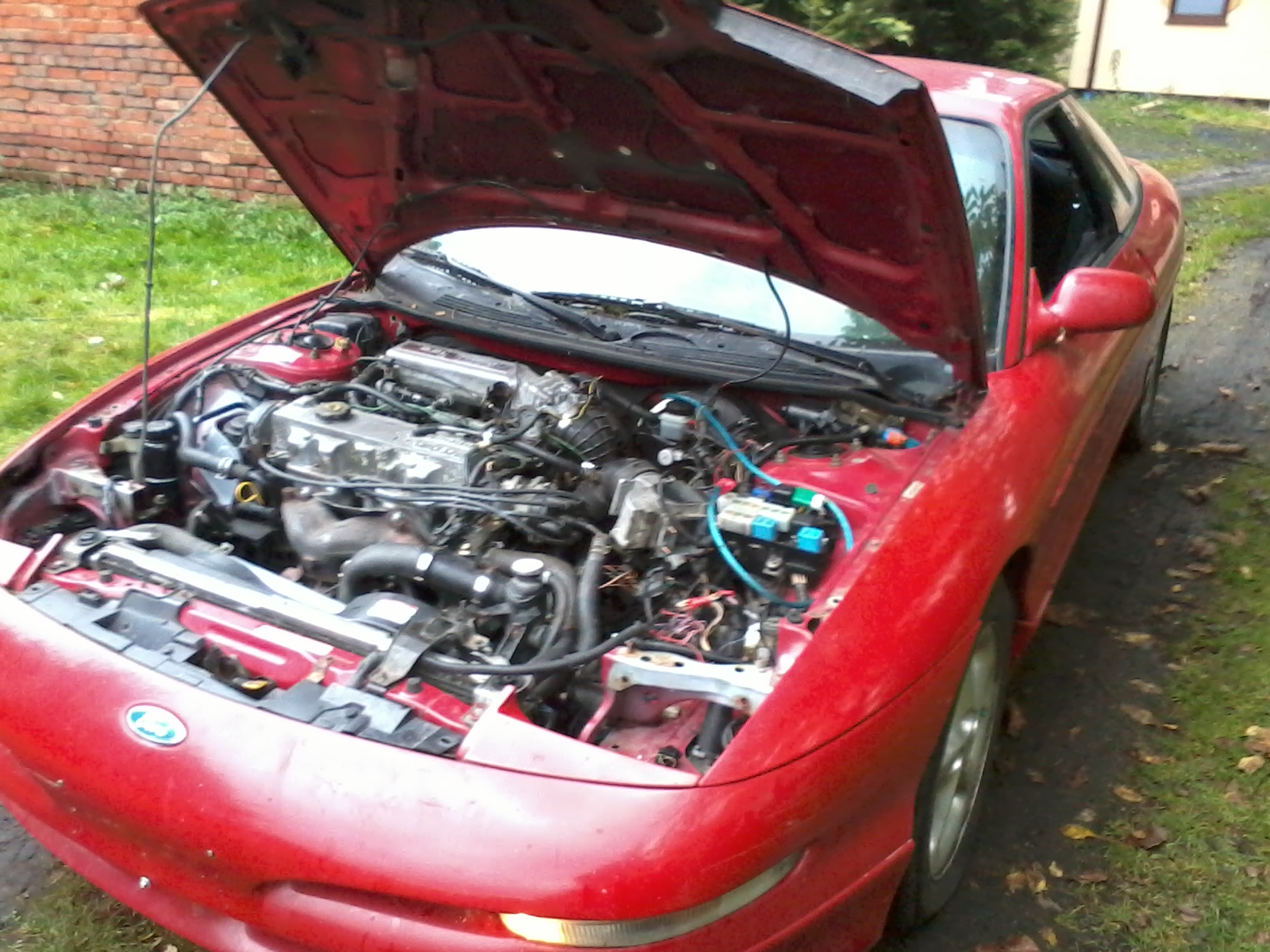

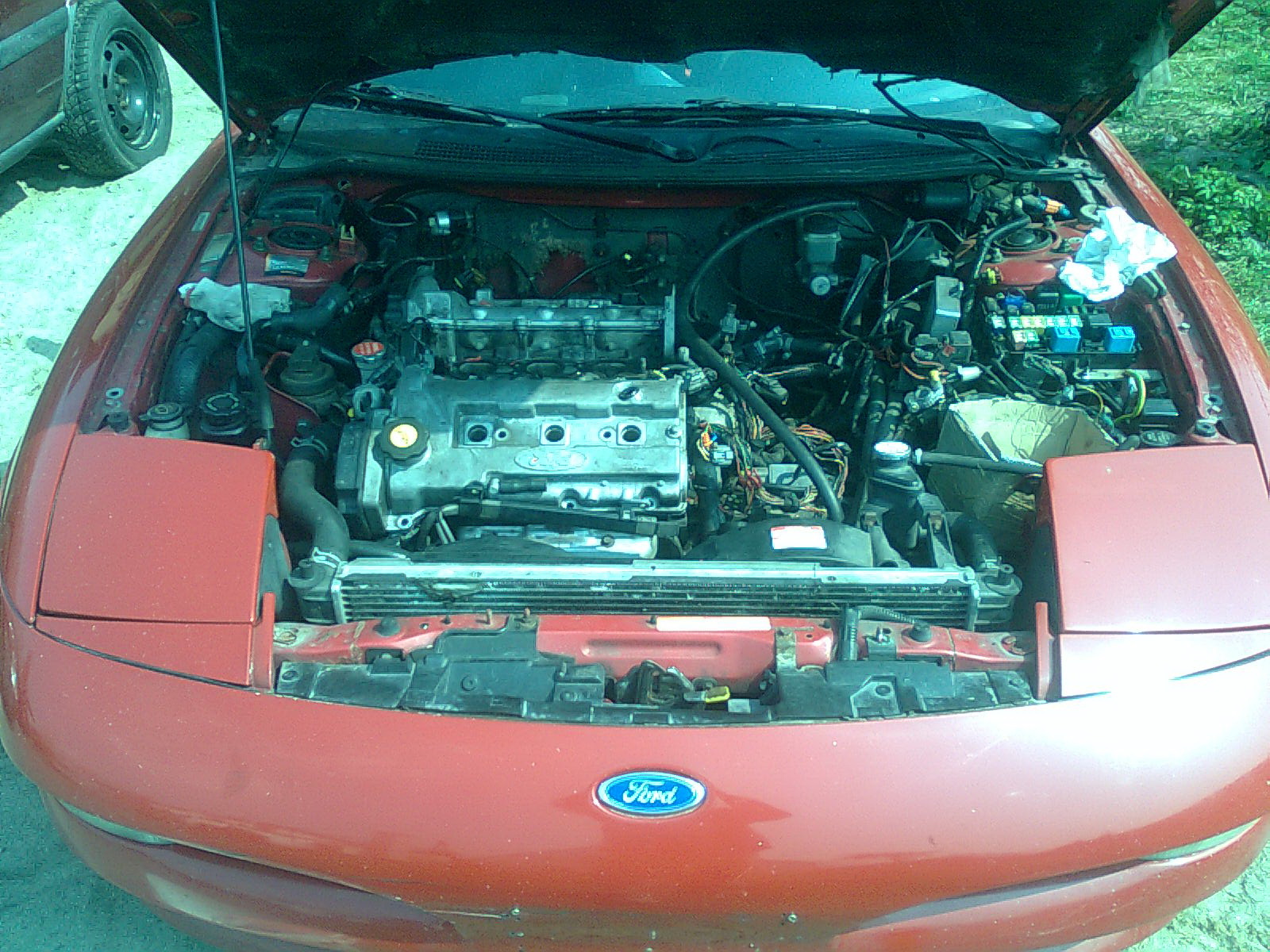

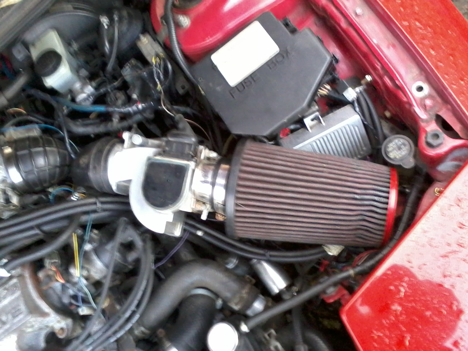

-- oryginalny post 2012-12-30 17:51 --
Witam co do swapa to skrzynia i silnik poszły od 2.2 rozstaw pasuje idealnie. półośki od 2.5 są o 3 cm dłuższe grubość ta sama,
poza tym przeguby mają ten sam frez,a inne pierścienie od abs .Wiązka silnika do samego kompa poszła od 2.2 i tu dla mnie jest trochę zabawy i jeszcze nie ogarnąłem tego do końca. podłączyłem gaz z V6 z KME sekwencja i wszystko po ustawieniu z 6 na 4 garki działa
brakuje mi tylko zegarów oczywiście podłączenia .licznik obrotomierz
problem z silnikiem jest taki że silnik 2.2 jest za wysoki i ledwo się mieści ( wyciąłem wzmocnienie maski i obniżyłem silnik na łapach nieznacznie) poza tym ok, walczę już tylko z elektryką gdyż jest to dla mnie czarna magia.
auto jeździ super choć jeszcze bez intercoolera.
-- dodano 2012-12-30 18:06 --
-- dodano 2013-01-12 20:44 --
Nareszcie wszystkie zegary zadziałały pomimo licznych utrudnień prędkościomierz oraz obrotomierz wstawiłem od 2.2 gt i wszystko dział jak powinno tak że teraz to już kosmetyka
