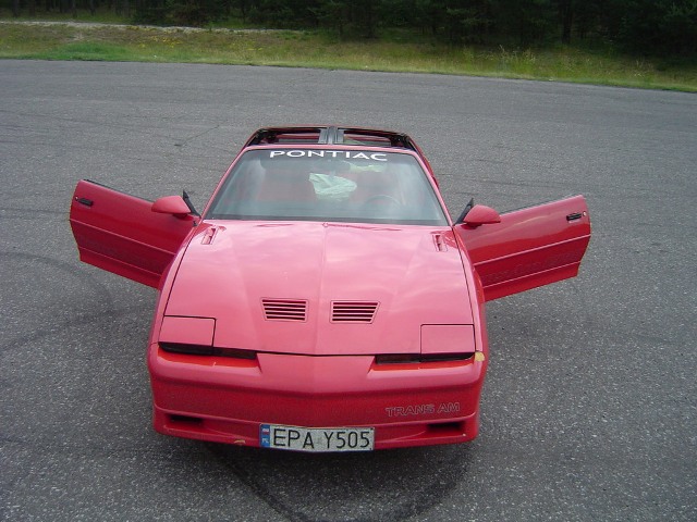

Cięzka sprawa, to fakt, jak się niuanse wszystkie pozna :( Ale myślę że najprostyszy do wykonania to "T" tak jak w Transamie :!:
ObrazekObrazekObrazekObrazek
