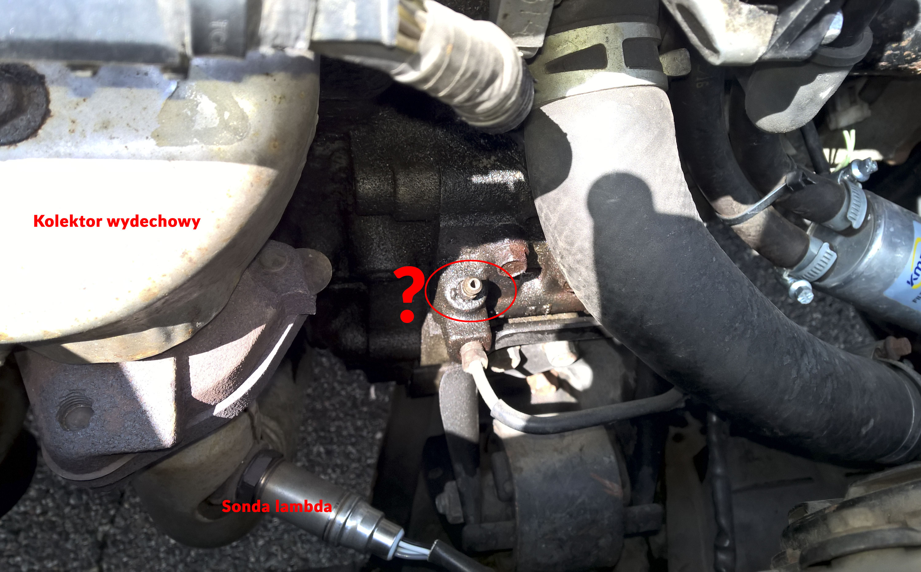

Ostatnio po odebraniu od mechaników auta dobrałem się do filtra powietrza i po ściągnięciu dolotu zauważyłem zaworek bądź jakiś króciec na skrzyni biegów. Czy jest ktoś mi w stanie powiedzieć że tak ma być czy czegoś brakuje?
Z góry dzięki.

To jest odpowietrznik wysprzęglika.

Brakuje plastikowego kapturka
Re: skrzynia biegów
Raczej gumowego

Ok, dzięki bardzo za info zostawiam jak jest.
