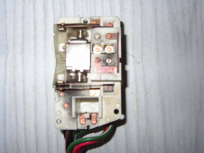

A więc tak Panowie:
To srebrne,wyglądające jak puszeczka,jest odpowiedzialne za sterowanie szybą kierowcy.Właśnie tam znajduje się element odpowiedzialny za odbicie przycisku,po otwarciu lub zamknięciu szyby(w obie strony)
Jest to elekromagnes z bezpiecznikiem przeciążeniowym.Lekkie wciśnięcie przycisku sterowania szybą nie załącza elektomagnesu i można sterować szybą według uznania.Wciśnięcie przycisku do końca powoduje załączenie elektromagnesu i opuszczenie bądz podniesienie szyby do końca.
Z lewej strony obrazka mamy styki sterowania szybą pasażera.Jak widać
nie ma elektromagnesu więc sprawa jasna.
Na dole są styki od LOOK.
