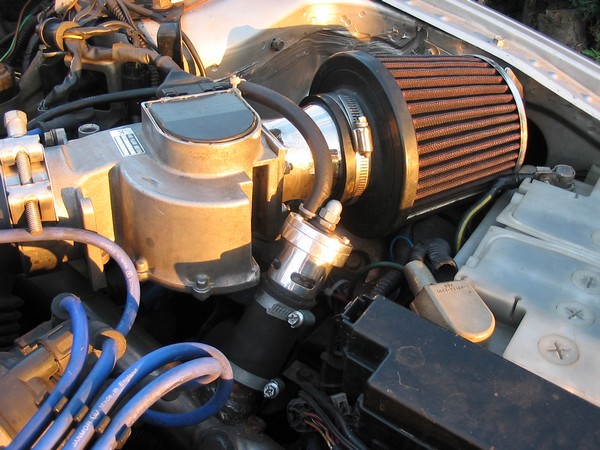

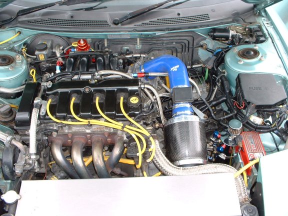

Cześć.Zacznę od tego że wszystkie modyfikacje uzależnione są od portfela ale dam przykłady cen przystępnych. :lol: A więc zaczniemy od turbo do 2,0 16 oczywiście po regeneracji cena od 800 do 1200zł , można też zapodać używke za jakieś 500/600zł ale nie wiadomo ile to pochodzi.Potrzebny będzie też kolektor wyd. z kwasówki wyspawany pod wymiar turbo cena od 500-800zł zależy jaka średnica i jak skomplikowany "BARAN". :roll:

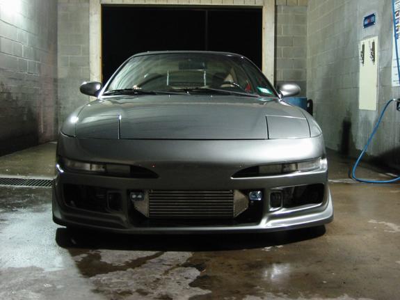

Jeżeli mamy już turbo i kolektor trzeba pomyśleć coolerze tutaj też możemy kupić nowy :lol: ale ja polecam używke bo za nowy trzeba dać 1200zł --co jest chore bo chodzony można mieć już od 200zł ale za 300/400 to mamy już naprawdę ładny i nie zniszczony.To też zależy od tego czy chcemy wyeksponować cooler czy go schować,ja u siebie vce chcę schować bo jest za wielki żeby go dać w zderzak.
Można zamontować też tak jak pow :arrow: mały cooler zamontowany praktycznie bez żadnej "demolki".NO dobra to został by jeszcze BOV ,zrobienie dolotów i przelotowy wydech co by to miało ręce i nogi .Co do ceny bova to zaczyna się od 200zł do nawet 1500 ale powiem tak miałem ten za 200zł i było super - zależy też jakie ciśnienie będzie w ukł. i na tej podstawie dobiera się bova.Ciekawostka można go zrobić z bypasu od gt1
Jeszcze wydech koszt ok 300/400zł bez tłumika końcowego,orurowanie dolotów to też podobny koszt.Jeżeli chcemy bawić się dalej to wiadomo układ paliwowy i elektronika ale to już są naprawde spore koszta.
PS Jak by ktoś chciał montować tego typu graty to chętnie pomogę.
:) :) :) [/img]
