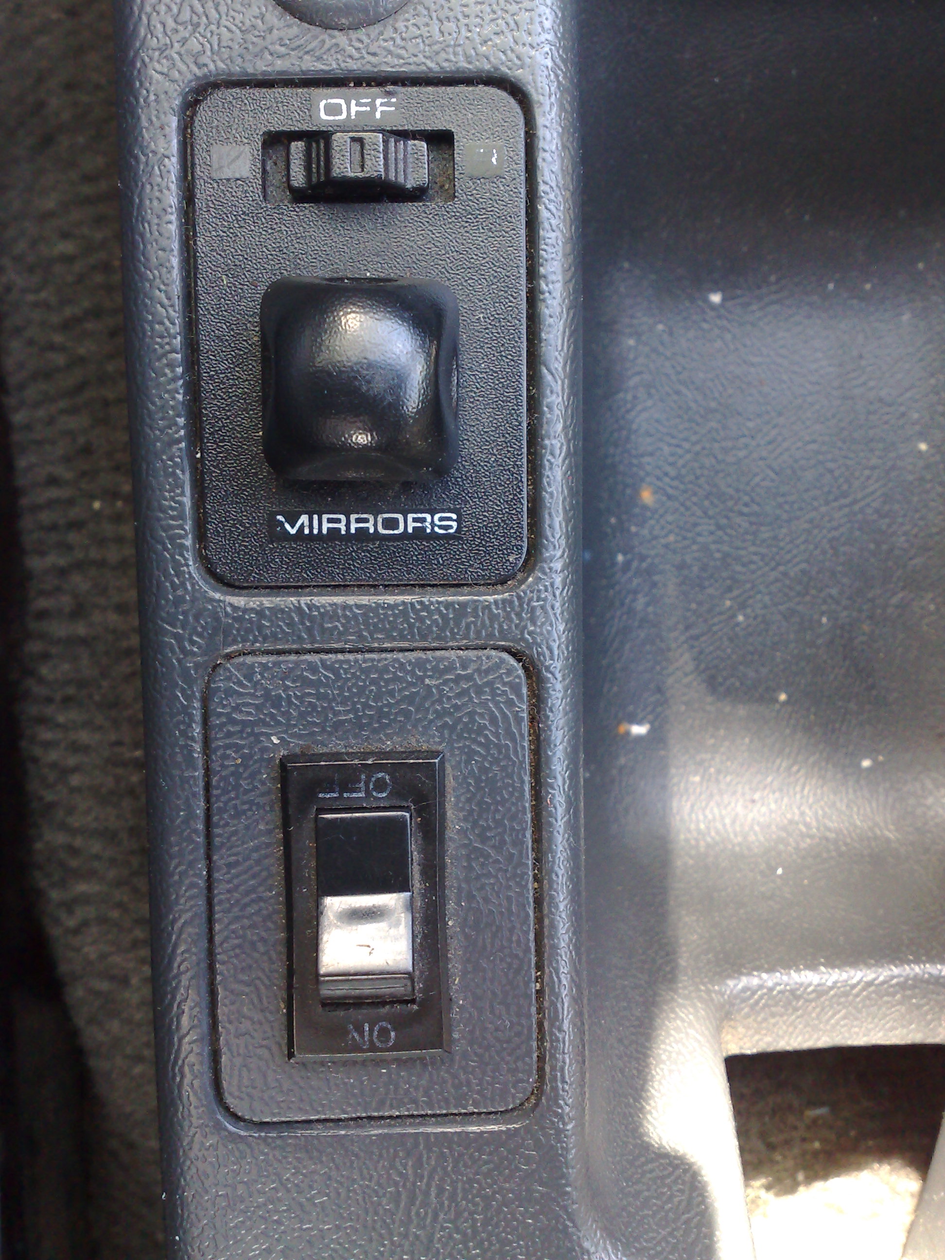

: 2010-08-29 14:50
autor: OLEY
Pytanie za sto punktów. :wink:
Czy to może być oryginał? Jeżeli tak, to od czego?
Re: Dziwny przełącznik
: 2010-08-29 16:35
autor: Eli
Na 100% dorobiony (ale ładnie). Przeciwmgielne ?
