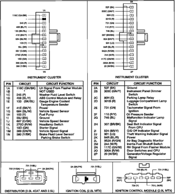

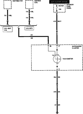

ja też mam problem z takim alarmem konkretnie z brakiem sygnału obrotomierza nie mogę go znaleźć (0-5v) oraz muszę się podłączyć pod lampkę oleju której w probasie nie ma :) auto odpala ale nie wie o tym :). może ktoś ma jakiś pomysł?. poza tym alarm chodzi jak należy.

Najprościej poszukać koło obrotomierza :lol:

ja podłączyłem się pod ręczny, jak jest zaciągnięty to odpala jak nie to nie. Na biegi można by chyba założyć kontaktrony , ale pod autem , pod podłogą.
znalazłem sygnał obrotomierza na module zapłonowym- szeroka wtyczka napięcie na jałowym ma 1,14 i rośnie wraz z obrotami podłączyłem ten sygnał do alarmu.
natomiast jest jeszcze problem z podłączeniem kabla do kontrolki ciśnienia oleju . Auto odpala z pilota ale alarm nie wie że silnik odpalił. według instrukcji silnik zostanie automatycznie zgaszony gdy zaniknie sygnał z TACH, OIL, RPM . o ile RPM rozpracowałem z OIL walczę to wejścia TACH w alarmie nie ma. chyba odpuszczę. Wracając do kontrolki oleju - działa na zasadzie silnik zgaszony -czujnik ciśnienia zwarty do masy - lampka się pali , silnik odpala- czujnik rozwiera mase - lampka gaśnie . podawałem alarmowi (-) i nic .
Jeżeli ktoś ma pomysł lub mógłby pomóc - chętnie.
aha według schematów wyżej sygnał do obrotomierza na wtyczce ma ponad 11v - mierzyłem , nie nadaje się do alarmu bo ma być pomiędzy 1 a 5 v zmiennie - przynajmniej do mojego.
