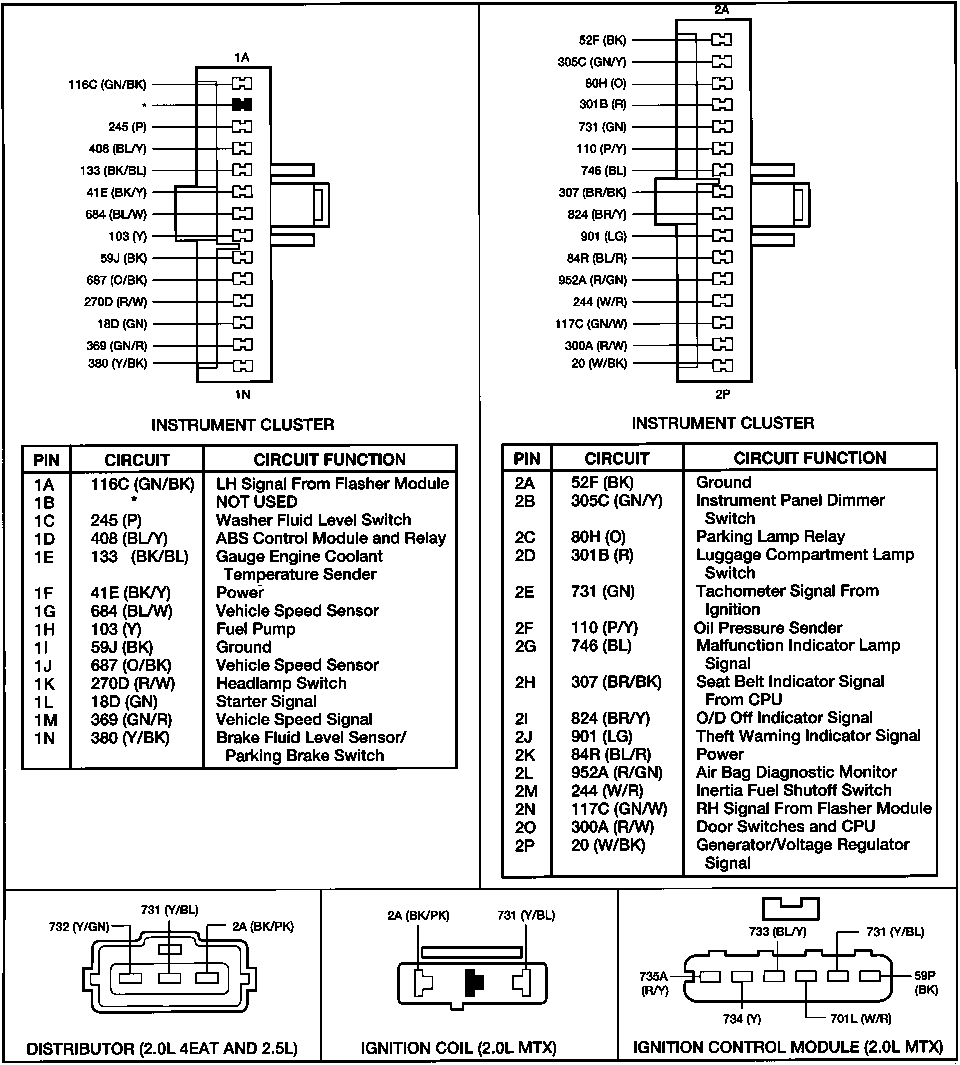

ja też mam problem z takim alarmem konkretnie z brakiem sygnału obrotomierza nie mogę go znaleźć (0-5v) oraz muszę się podłączyć pod lampkę oleju której w probasie nie ma
auto odpala ale nie wie o tym
. może ktoś ma jakiś pomysł?. poza tym alarm chodzi jak należy.

Najprościej poszukać koło obrotomierza

ja podłączyłem się pod ręczny, jak jest zaciągnięty to odpala jak nie to nie. Na biegi można by chyba założyć kontaktrony , ale pod autem , pod podłogą.
znalazłem sygnał obrotomierza na module zapłonowym- szeroka wtyczka napięcie na jałowym ma 1,14 i rośnie wraz z obrotami podłączyłem ten sygnał do alarmu.
natomiast jest jeszcze problem z podłączeniem kabla do kontrolki ciśnienia oleju . Auto odpala z pilota ale alarm nie wie że silnik odpalił. według instrukcji silnik zostanie automatycznie zgaszony gdy zaniknie sygnał z TACH, OIL, RPM . o ile RPM rozpracowałem z OIL walczę to wejścia TACH w alarmie nie ma. chyba odpuszczę. Wracając do kontrolki oleju - działa na zasadzie silnik zgaszony -czujnik ciśnienia zwarty do masy - lampka się pali , silnik odpala- czujnik rozwiera mase - lampka gaśnie . podawałem alarmowi (-) i nic .
Jeżeli ktoś ma pomysł lub mógłby pomóc - chętnie.
aha według schematów wyżej sygnał do obrotomierza na wtyczce ma ponad 11v - mierzyłem , nie nadaje się do alarmu bo ma być pomiędzy 1 a 5 v zmiennie - przynajmniej do mojego.
