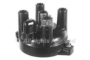

Mam pytanie odnosnie kopułki.W sklepie okazało sie ,że kopułka od mazdy 626 ma całkiem inny kształt niż ta w moim aucie.Myslałem , że to ten sam silnik.A do Forda Probe nie mieli wogóle w katalogu.
Co zrobic z takim fantem??

Mam pytanie odnośnie rozdzielacza zapłonu.
Na stronie Inter Cars są różne rozdzielacze do Mazdy 626 GD.
Mnie interesuje ten z firmy EPS za 33,66 zł.
Czy ktoś mógłby mi potwierdzić że będzie pasował do mojego GT bo wizualnie są bardzo podobne jeśli nie identyczne.
Proszę o podpowiedź.

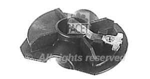

Mam pytanie w sprawie palca do GT
Palec nachodzi na walek i dopasowywany jest takimi trzema blaszkami wewnatrz otworu palca
I teraz niech mi ktos powie czy ten palec ma sie ustawic "twardo" ( w jednej pozycji" bez luzów?
bo akurat w moim przypadku sam palec moge przekrecic o jakies 3 stopnie w jedna jak i w druga strone
pytam bo jest to dla mnie pierwszyzna zeby palec byl "luzny na walku rozrzadu - palec z Gl'a tez jest dokladnie w taki sam sposob zamocowany ba mam takowy sprzet do rozbiorki

Mój nowy też się ruszał

W jaki sposób wyjąć palec , posiadam taki siwy mitsubischi w którą stronę go trzeba przekręcić ???czy może jakoś inaczej?? bo to twardo siedzi
Re: Pytanie odnosnie kopułki aparatu zapłonowego
A jaki masz silnik ? Bo w 2.2 GL po prostu się go wyciąga.

Normalnie go wyciągasz
tylko dawno to nie bylo robione i pewnie rdza bądź śniedź go zespoiła z wałeczkiem

A jak się palec zmienia to trzeba ustawiać zapłon od nowa ??? Czy się nie rozreguluje???
