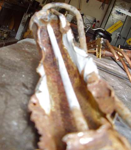

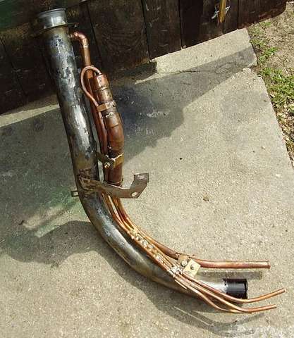

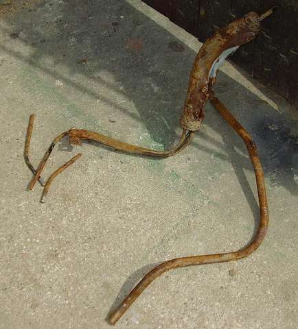

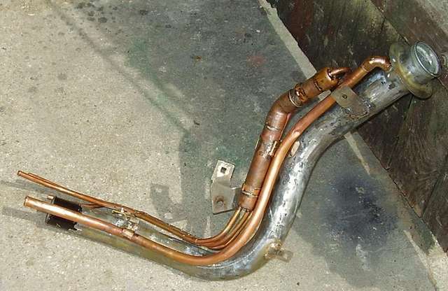

Jeśli ktoś chce zobaczyć ja wygląda to po założeniu to piszcie mam więcej fotek skromnie powiem że wymieniałem wszystko oprucz tej gróbej róry wlewowej włącznie z mocowaniami bo urdzewiały i pasuje idalnie. Co moge jeszcze napisać po zrobieniu nowych rurek i przeczyszczeniu i zrobieniu nowych mocowań itp. do odpowietrznika problem z ciśnieniem w baku zażegnany. Samochód stał na słońcu i pierwszy raz po odkręceniu korka paliwa nie było słychać syku.
