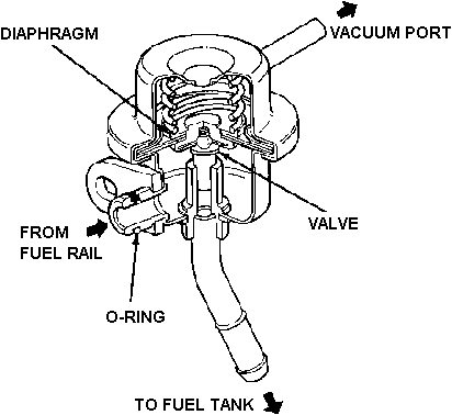

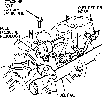

Czyli jednak jak pisałem. Na zapłonie pompa nie chodzi. I u mnie też raczej nie słychać, żadnego przekaźnika. Dlatego jeżeli zawór powrotny słabo trzyma i paliwo się cofa to faktycznie trzeba by dłużej kręcić a czekanie na przekręconym zapłonie nic nie da.
Racja - nie chodzi (o ile nie została zmostkowana wtyczka kontrolna testowania pompy).
Serwisówka pisze:Pressure Regulator
The pressure regulator is mounted to the return line end of the fuel rail. It is controlled by manifold vacuum and will always maintain fuel pressure between 235-275 kPa (34-40 psi). To prevent percolation of the fuel during idling, after the engine is restarted, vacuum is cut to the fuel pressure regulator for approximately 120 seconds, increasing the fuel pressure under the following conditions:
* When the intake air temperature is above 20°C (68°F).
* When the engine coolant temperature is above 70°C (158°F).

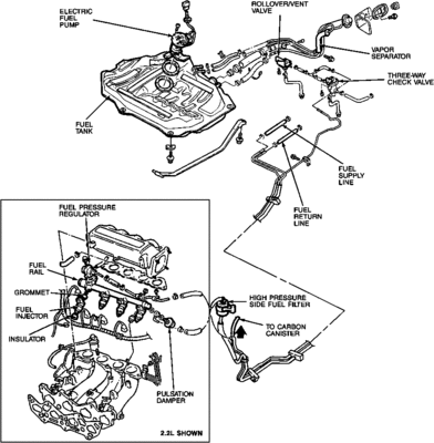

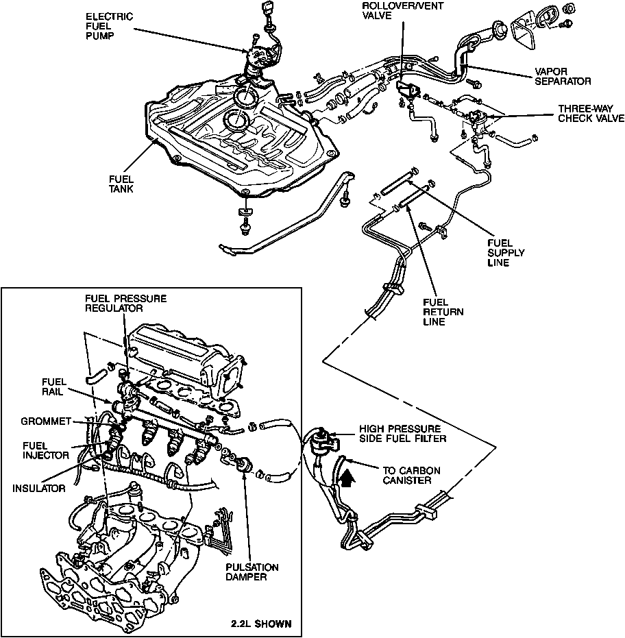

Galeria: viewtopic.php?t=8824
Lokalizacja: Prabuty
Post autor: pytlar »
daniel pisze:sprawdź czujnik temperatury co idzie do kompa, u mnie byl walniety i po dłuższym postoju nie chciał zapalić,a i "chlapał" też nieźle, koszt czujnika to 30zł. wiec nie wiele :wink:
ten czujnik mam nowy... wymienilem go jak walczylem z obrotami :P :P :P
ogladalem dzisiaj listwe wtryskowa i przewody co sa w komorze i nic nie widac niepokojacego... :roll: zeby do zbiornika sie dostac to duzo roboty??:> (nie chcialo mi sie wchodzic do kanalu a jak schyle sie to malo co widac :P )
Posty: 4281
Wina stoi po stronie pompy paliwa jak byś poszukał i poczytał to byś sie tego dowiedział bo już to kilka razy pisałem. A na oko to nic nie sprawdzisz. Do pompy dostajesz sie wyjmując siedzisko tylnej kanapy i tam już powinieneś wiedzieć co robić ;) Pozdro Pozdrawiam
