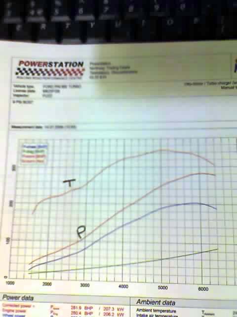

Przegladajac angielskie Forum Probe , zanalzlem ciekawy wykres z Chamownii :lol: nie jest zbyt czytelny, ale musze zaznaczyc ze Probek wykazal sie moca 282KM i mom. 347
:D
maly szczególik tkwi w turbinie, bo to taki angielski Kalii-Probe

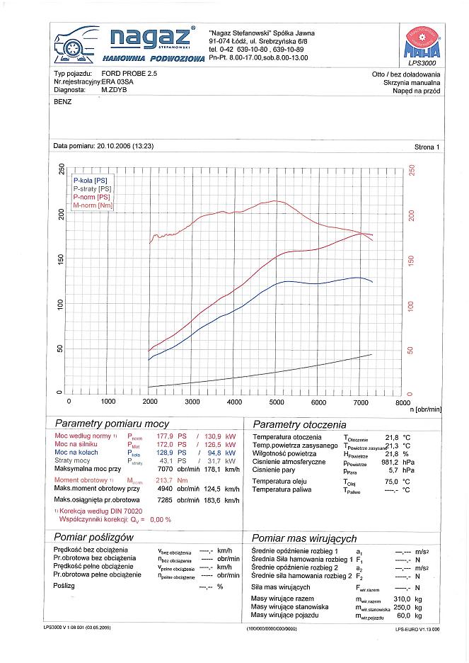

Przyszedl czas i na mnie , tzn na Proba i stalo sie
Pojechalem na hamowanie dwukrotnie , raz bez kata i drugi po jego zalozeniu, Probek byl na paliwku zwyklym 95 , co by nie naciagac.
Hamowanie odbylo sie na 4 biegu, choc Kalii mi zaznaczyl zeby byl piáty, ale cóz koles sie uparl i zostalo na 4.
oba pomiary sa naniesione na jeden wykres i sa jak widac prawie identyczne. Dodam tylko ze auto stracilo po dodaniu kata swoja lekkosc wkrecania sie na obroty, niby osiaga ten sam pulap ale nieco dluzej no i dzwiek poszedl w diably , kto go slyszal wie o czy mysle. :cry:
Generalnie jestem podlamany wynikiem i mam nadzieje dojsc dlaczego tak jest , szczególnie ze nie pasuje mi wykres do zachowania sie Proba np w czasie wyscigów na 400m :cry:

A może faktycznie trzeba było wbić 5 bieg. Bo jak ja widze to 2 po paru latach ma bardzo duży spadek mocy. Współczuje ci bo to i dla mnie byłby szok i przerażenie. Pozdo

Tykwa nie łam się. Dwie sprawy - sprężanie i przy okazji, chociaż to ma na pewno mniejszy wpływ - vrisy. Wszystko da się naprawić.

Sprezanie sprawdze, ale najsmieszniejsze jest to ze Vrisy czuc bardzo wyraznie. Bardzo ladnie czujesz jak sie zalaczajá , jest wyrazny przyrost mocy, a nie tylko czujesz ale i slyszysz po pracy silnika. Tak czy siak , zmierze cisnienie, a poza tym zbadam auto jeszcze na innej hamowni, jak i wtedy to samo pokaze to zaczne dzialac z silniczkiem :wink:

I koniecznie na 5 biegu wtedy będziesz też znał prędkość maksymalną.W Diagtroniku jak byliśmy blubową wizytą wszyscy byli hamowani na 5.

no tak , moglem i ja tam sprawdzic jak bylem w Wawie , moznaby porównac wykresy.
Ale nie ma tego zlego co by slimak pokaz rogi, w koncu wiemy jak sie zachowuje hamowane auto na 4 biegu :lol:

Ten pocisk się bierze z nowego sprzęgła, mając nówkę jest zupełnie inaczej bo można zmieniać biegi tak że aż poduchy przy silniku jęczą z bulu, ze ślizgaczem nie da rady :)
PS. Tykwa>> zmień hamownie, może mieli źle skalibrowaną.
