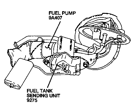

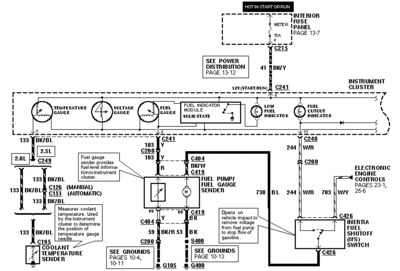

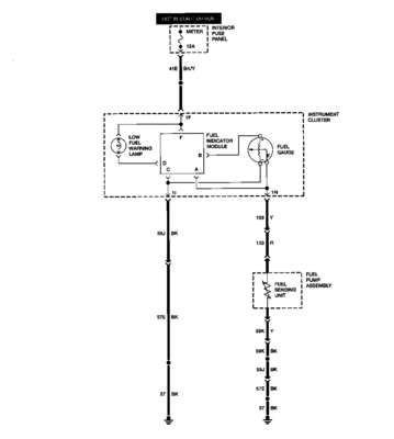

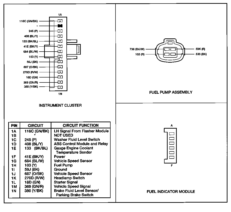

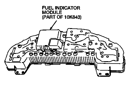

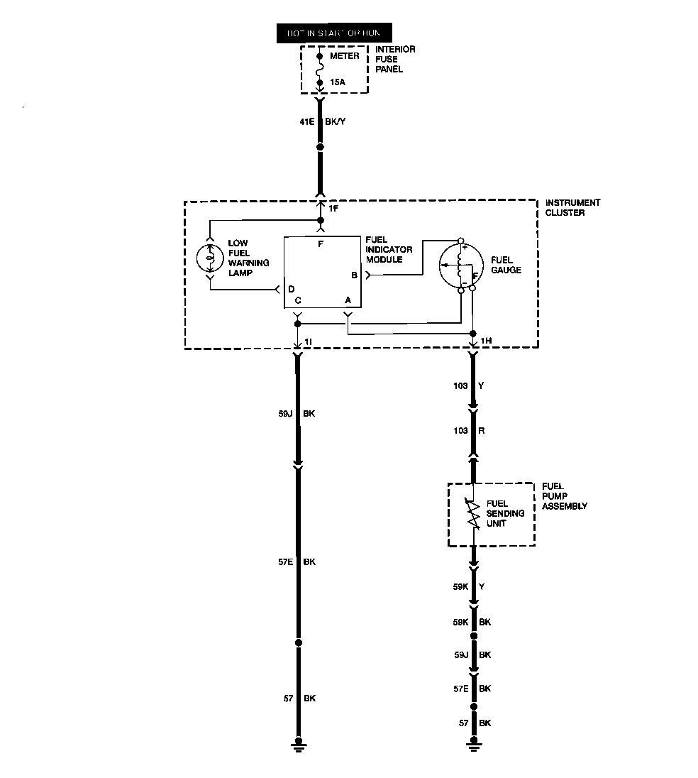

Re: zegary
1: Serwisówka nie sygnalizuje różnic.
2: J.w., VSS podaje 8 impulsów na obrót zębatki prędkościomierza.
3: J.w.
P.S.: Poniżej wszystko, co daje wspomniana serwisówka. Niestety nie ma dokładnego schematu wnętrza liczników.

Witam.
Super. Dzięki "Robert" za schematy stokrotne. O to mi chodziło.
Tylko czy nie masz jeszcze czasem schematu układu "Fuel indicator module"?
Bo u mnie najprawdopodobniej jakiś element szlag trafił, bo jak nie dostaje żadnego przyłączonego oporu z czujnika poziomu paliwa to jest ok. przy czym jak dostanie parę omów to wskazówka szybuje na maksa ponad kreskę max ale zauważyłem, że drga. Wygląda mi na to że jedna cewka wskaźnika odpycha wskazówkę do góry a na drugą nie dostaje napięcia.
