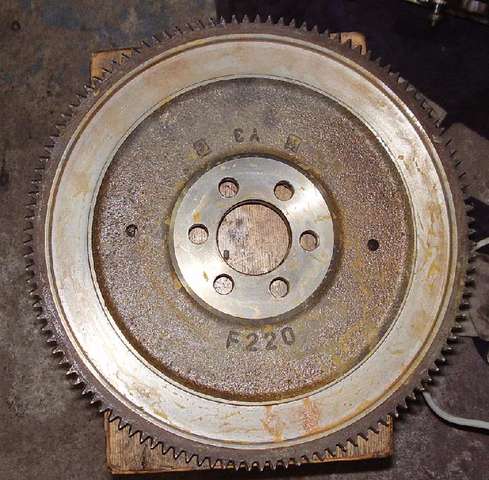

:arrow: To pierwsze zdjęcie to właśnie tył i to tą stroną się zajmujesz.Planujesz to zgrubienie do okoła zębów to z tego miejsca zdejmujesz materiał.Teoretycznie to im więcej materiału ściągniesz tym lepiej ale wtedy zmienia się masa koła co przekłada się na zważenie go z wałem.Są różne praktyki niektóży wogóle tego nie robią inni planują ale mało sądząc że od razu wał szlak trafi [mi się jeszcze nie zdarzyło]a zawsze staram się planować w miarę możliwości jak najwięcej.Ja bym zrobił prawie do zębów i zostawił trochę materiału kilka mm.Wtedy daje to zamieżony efekt.A silnik 2,2na pewno to wytrzyma to mocne jednostki. :wink:
AA i jeszcze jedno powiedz tokarzowi żeby zabielił ci miejsce pod tarcze będzie wiedział o co chodzi. :)
No i wyważenie to masa roboty pod tym kątem że trzeba dostarczyć wał i koło,jak robiłem silnik czyli wszystko było rozebrane to opłacało mi się to robić ale jak chcesz tylko koło wymienić to ja bym nie ważył .

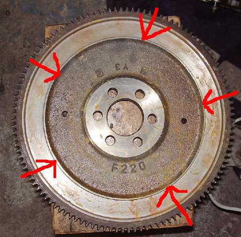

I teraz pytanie do kaliego czy można zebrac jeszcze ten rant co został w środku ?? Bo wydaje mi sie że ten odlew jest ciut nie foremny ale czy to by wpłyneło na wyważenie jak by to zebrał ?? :roll:
KALI
Posty: 789
Rejestracja: 2005-11-01 00:10
Galeria: viewtopic.php?t=6696
Post autor: KALI »
Bogdan zaznacz kolorem o którą część ci chodzi.
