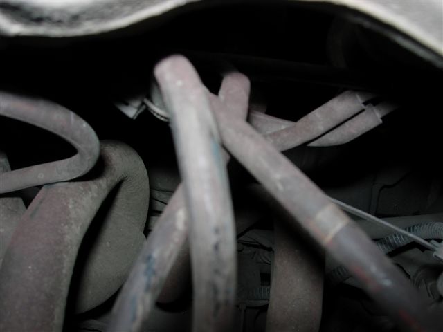

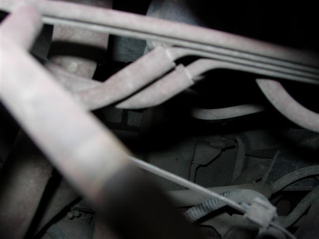

wydaje mi się że to chyba ma coś wspólnego z podciśnieniem, za kolektorem ssącym są takie rurki i każda ma przerywany pasek jakiegoś koloru, chodzi mi o rurkę z niebieskim paskiem mam ją urwaną i nie wiem co z czym powinna łączyć? jeśli ktoś może sprawdzić to byłbym wdzięczny... może jakąś fotkę jeśli ma ktoś możliwość...

z niebieskim paskiem jest środkowa
z niebieskim paskiem jest górna

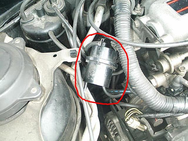

wielkie dzięki... postaram się to rozgryźć... ale mam jeszcze jedno pytanie... z lewej strony kolektora ssącego (patrząc od przodu samochodu) jest jakiś taki jakby czarny filterek czy coś i jak samochód jest na chodzie to zasysa tamtędy powietrze... z czym to powinno być połączone?

auto nie może zasysać z zewnątrz żadnego lewego powietrza - wszystko MUSI isć przez filtr powiertza, a tym samym przez przepływomierz!!

ale to chyba też jest jakiś element podciśnienia, jak mi się naładują baterie w aparacie to zrobię zdjęcie tego dziwadełka...

co to jest i z czym ma to być połączone?

qrcze - tego to ja w ogóle nie mam - może cosik od tempomatu?
Posty: 4270
Ja też tego nie mam !!!!!!!!!!!!!!!!!!!!!!!!!!!

to ja mam chyba jakiś wyjątkowy model :wink: muszę sprawdzić z czym to jest z drugiej strony połączone...

Napewno wszyscy to macie to jest zamocowane pod samym kolektorem i widać to tylko z kanału jak będe miał okazje to zrobie zdjęcie
i to jest od podciśnienia
philipe ma to poprostu wyciągnięte na zewnątrz

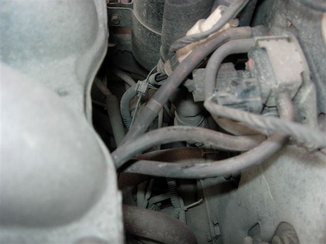

zrób zdjęcie z czym to jest połączone od tej dolnej strony na moim zdjęciu, bo u mnie z niczym... a raczej nie powinno tak być...

Ti jest jakiś zawór który działa tylko w jedną strone, jak bede miał czas poszperam w serwisówce, a teraz to nawet jej nie mam przy sobie.
Piotrek dobrze pisze to jest pod kolektorem ssącym i normalnie ciężko to zobaczyć.

przewód z niebieskim przerywanym paskiem który jest od dołu tej puszki idzie do
4 metalowych przewodów które są w kupie (napewno zobaczysz)
i ten z niebieskim paskiem idzie do rurki trzeciej od góry
napewno znajdziesz tą rurke
