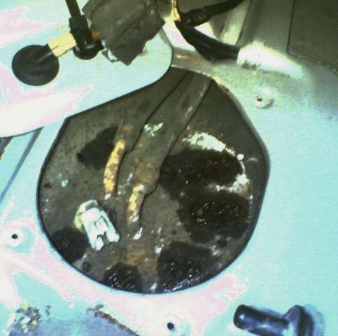

Posiadam pewien problem, poniewaz wskazowka stanu paliwa zawsze idzie do jednego punktu
Chcialem zrobic tak jak ladnie napisaliscie, ale.. gdy juz dotarlem do miejsca przeznaczenia zobaczylem. Zardzewaiala obudowe...
te plamy sa po WD40 sprawdzilem czy sie da odkrecic... ale za skarby nie da rady, a śrubki mozna "zeskrobac" troche sie boje o te przewody paliwowe. Moze jakies rady, mam maly problem poniewaz nie wiem ile przejade na pelnym baku, osatnio zalalem za 150 zl a prawie 200 mil przejechanych...

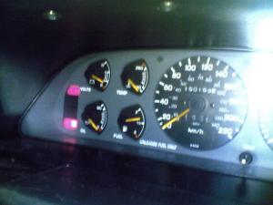

1 fota jest na odpalonym silniku ??

Śrubki możesz uwalić przecinakiem ale potem zabawa w wiercenie i gwintowanie
pewnie pływak ci się zacina bez rozebrania tego nie zrobisz
warto od razu bak wyczyścić

Pierwsza fotka pokazuje stan wskaznikow na nie pracujacym silniku.
... tak tez myslalem, ale zabawy duzo... moze mi napisac lub pokazac fotke co znajduje sie pod tym? czy to musi byc mocno zakrecone, szczelne? obawiam sie ze sam tego nie zrobie. Myslalem nad tym zeby poucinac te sruby a pozniej zrobic nowe dziury na nowe srobki. Czy to normalne ze tak zardzewialo?

Post autor: piotrek »
pod jest uszczelka
możesz też zrobić nowe dziury ale potem tylko blachowkręty zostają
ja mam zakręcone tylko na kilku śrubkach i trzyma bo też trzeba było ucinać :wink:

a kwestia bezpieczenstwa? to mnie najbardziej zastanawia, nie wiem czy tam sa opary benzyny, lub benzyna. I czy musi byc szczelne skoro jest uszczelka? Obawiam sie ze jak bede mial to zrobione po swojemu to uszczelka juz nie bedzie spelniac swojej roli tak jak w orginale. Dzisiaj zrobie tak jak piszesz, tylko ze umnie zadna sruba nie podda sie, i wszystkim lebki poucinam, a po tym 4 blacho wkrety zalatwia sprawe.

Hej, zrobilem ten wskaznik, cholera dwa dni sie meczylem z tymi srubkam. Jedna srubka na 12 sie odkrecila reszte zniszczylem i zastapil blachowkretami ;) Zalalem za 80zl i wskazowka podniosla sie na ponad E :/
Ale wazne ze dziala dzieki za wskazowki ;)
