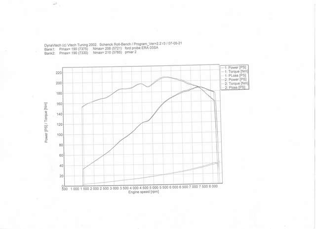

witam, a wiec tak; byłem w sobote tam gdzie wczesniej czyli łódz (nagaz) i pocałowałem klamke, dorwałem inna hamownie w piotrkowie tryb. qurwa troche ch#ujowa ale nic innego nie było, nawet nie było nadmuchu, wiec tak:
Vmax=249km/h
moc=190ps
M=208
pomiar drugi :
190ps
M=210nm
troche kicha ale i tak dobrze, raz ze zasieciła sie kontronka check engine, nie było zadnego nawiewu co widać na zdjęciach i cholernie ... jest dolot i filtr uje#bany , wiec podejrzewam ze wycisną by cos wiecej,
wykres bedzie wieczorkiem bo nie maiałem gdzie zeskanować,
Obrazek Obrazek

Kurde dziwna sprawa ze ci tak moment obrotowy spadl za to 190KM to juz fajny wynik.
Voodoo
Posty: 1604
Rejestracja: 2005-02-06 18:23
Galeria: viewtopic.php?t=5493
Post autor: Voodoo »
Coś z tym momentem chyba jest nie tak :?
To u mnie w 2.0 jest 170Nm, hmmm... Poszukaj lepiej innej hamowni.

Goncia ma za duze kola wiec i moment spadl ;-))))
Brak nadmuchu to jednak spory problem... to tak jak palic gume w miejscu :/
Widac wlasciciel hamowni wolal zainwestowac w dresy ;P

Gonciu
Przydało by ci się podpięcie pod AFR[zewnętrzny] i montaż SMT do wystrojenia wszystkiego a dokładniej paliwa i zapłonu, zmiana hamowni niewiele da poza tym że będą nawiewy :)
Jak coś to zapraszam.
totmes (gonciu)
Posty: 379
Rejestracja: 2005-09-30 16:45
Galeria: viewtopic.php?t=10331
Lokalizacja: Radomsko
Post autor: totmes (gonciu) »
zgadza sie koła sa ogromne>nie wiem czy sie cieszyć z tego czy nie :?:
KALII z chęcią chyba skorzystam, bo oprócz mnie to żaden "fachowiec" się do auta nie odtykał, wiec przydało by sie spojrzenie fachowym okiem, :)
kurcze jak widzieliscie (na zlocie w borkach) to nie za ciekawy jest tez ten dolot, mysle nad ... w masce jakiegoś wlotu
oto wykres:
