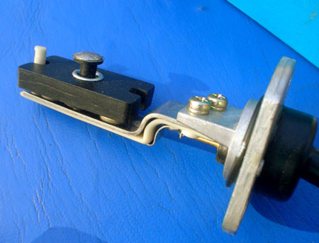

mam male pytanko, otoz zapala mi sie czesto lampka low oil(olej mam)
czy to moze byc przyczyna czujnika tego w misce olejowej, bo jak jade raz sie zalacza raz gasnie, czesciej to pierwsze, mam tak od kilku dni...
i jeszcze jedno jezeli zapale silnik, odlaczem mase od akumulatora czy wtedy bede wiedzial czy alternator jest spiep...y :?:

Sluchajcie panowie jest taka sprawa.
w misce olejowej jest czujnik poziomu oleju ale za cholere niemoge znalezć gdzie jest ta kostka w ktora mam wpiąć wsuwki z tego czujnika.
niemam pojecia w kturej wiązce ida te kabelki do tej kostki(jak kupilem probe to juz bylo niepodlonczone,bo tak to by niebylotematu).
Mialem nawet kiedys silnik na wierzchu i niewidzialem tam nic co by pasowalo.
na konsoli kolo lusterka mam lampke low oil (to tak jakby co, tylko pisze)

Podpinam się tu. Od jakiegos czasu zaczęła mi się zapalać kontrolka LOW OIL ( głównie na zimnym silniku ). Anti Lock się do tego nie zapala bo ładowanie jest ok. Jak bójnę autem to wtedy zgaśnie ten Low Oil. Pomyślałbym, że jest mało oleju, ale wczoraj był ładny dzień i zanim zapaliłem furę to sobie wszystko posprawdzałem pod maską i oleju było 90% stanu. Odpaliłem auto i sobie chodziło a ja paliłem fajeczkę i patrzyłem jak spada ssanie i nagle ta kontrolka :evil: wrzuciłem jedynkę, szrpnąłem do przodu z 15cm i zgasła. Jakieś pomysły?

Nie nie. Tobie chodzi właśnie o regulator - to jest całkiem inna sprawa. Dzisiaj mialem znowu to samo - odpalilem auto, regulator ok ( ładowanie jak zawsze na full ), olej ok, wyjechałem z garażu i poszedłem go zamknąć po czym wsiadam i patrze znowu ta kretyńska kontrolka się pali! Więc jak zwykle - wrzyciłem 1 bieg i szarpnąłem autem i zgasła. Wyjechałem na ulicę i jadąc znowu mi się zapaliła i świeciła jakiś czas a potem sobie zwyczajnie zgasła i już sie nie zapaliła :evil: Zachowanie tej kontrolki wskazuje na ewidentny brak oleju ( tzn. tak jakby było go poniżej dopuszczalnego poziomu przy ktorym włącza sie ta kontrolka ) ale on zawsze jest. Sam już nie wiem co jest tego przyczyną - może kupić nowy czujnik? Bo to chyba ten co jest w misce?

Olej mi ubywa bo już turbo trochę puszcza i mam strasznie nieszczelną pokrywę zaworów, ale nigdy nie miałem stanu poniżej połowy. Najśmieszniejsze jest to że ostatnio sprawdzając stan oleju miałem trochę ponad połowę i dolalem na full. Zrobilem to po południu i nie odpalałem auta tylko wieczorem jeszcze raz sprawdzilem i było max i dopiero po tym go odpaliłem - kontrolka i tak się zapaliła. Generalnie ta kontrolka już w zeszłym roku takie numery odstawiała, ale zdarzało się to "raz na ruski rok". Najbardziej "aktywna" stała się jak zaczęła się zima i tak aż do teraz jest. Bywają dni że nie wariuje, ale wtedy jest troche cieplej - nie wiem czy to przypadek czy faktycznie temperatura otoczenia ma na to jakiś wpływ.

Wilgoć może wpływać na zwarcia.
Może masz najzwyczajniej uszkodzone przewody przy czujniku. (Jakieś przetarcia, może pod
wpływem drgań, gdzieś się coś zwiera....)
Sprawdź dokładnie przewody i ich izolację. Wykręć czujnik (przemyj, przeczyść).
Skoro wszystko inne jest w porządku (ciśnienie, poziom oleju), to wygląda to ewidentnie na jakieś
mecyje z prądem.

Faktycznie może tak być, będę musiał to sprawdzić. Ale powiem szczerze, że chciałem dzisiaj sobie zamówić taki czujnik i koleżanka w sklepie nie miała takiego w katalogu, w IC też nie mieli i wogóle nigdzie nie mają takiego. Zastanawiam się dlaczego nigdzie takiego nie ma. Może ma ktoś dostęp do nowego takiego? Chętnie bym kupił.

E92Z-6C624-A

Za 50 dołków można mieć za wielką wodą, ale u nas nigdzie nie widziałem. Jak dostaniesz, to dopisz w FAQu do wątku z kodami części. :idea:
Posty: 10631
Re: lampka oleju i brak ładowania :((
A jak takowy czujnik poziomu oleju działa?
