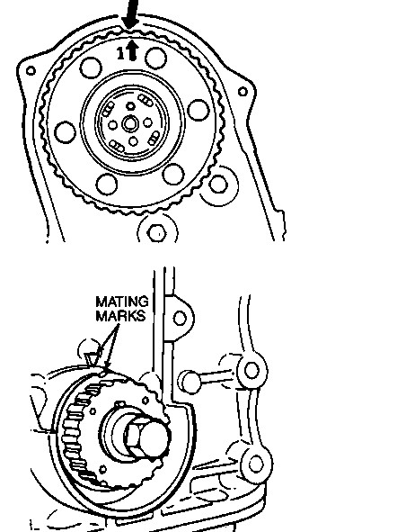

ustawili ci żle rozrząd idzie się pomylić
http://www.fordprobe.pl/upload/files/061.jpg
często ustawiają na ten znak co nie trzeba :wink: :wink:
