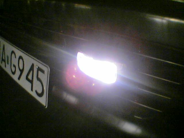

dzis rozgrzebałęm pół auta !! i zrobiłem ;D ale ciezko było ;d okazało sie ze spaliły sie diody w włoncznikach pod kierownica ;d i nie było sterowania !! tymi kabelakmi co były rozgrzebane z przodu ;d ale zamiatałem mierniczkiem i doszłem jak podłonczyc te przekazniki ;D ale dalej nie działa to rozebrłaem te włonczniczki i po pomiarach ockazało sie ze spaliły sie 2 diody z układu krutkie długie ;d i jedna z włoncznika krutkich !! wymieniłem i działa:D

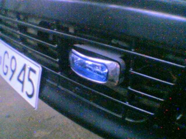

a tak na marginesie to nie mam halogenów ;( a powinny byc /? lampy mi sie wysówały to pół problemu tylko było
heh dziekuje
no jak nie masz halogenikow to proponuje zalozyc - calkiem fajny efekcik - zwlaszcza jak sie jeszcze "spiocha" zarzuci, a co do przelacznika to jak juz tam grzegbales to - ja sobie na ten przelacznik np bezpiecznik zalozylem bo juz z nim 2x problemy mialem (oczywiscie przez pseudo elektrykow)
ale jakby nie bylo to dobrze ze swieca:-)
pozdro
tez sie ciesze że swieca ;D hym nad halogenkami to juz myslałem ale nie mam nic takeigo małego :p żeby w ten zdezak wepchnac ;D ale szukam!! moze znajde ;d
