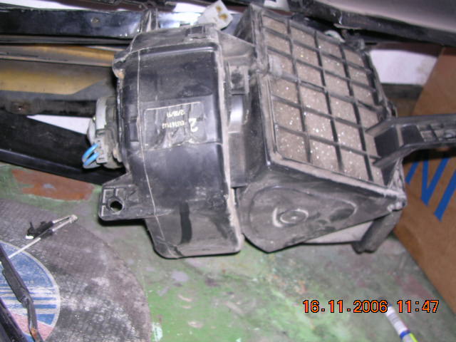

Posty: 3894
Re: Probe I gen, klimatyzacja, filtr kabinowy
Krzyśkowi P chodzi zapewne o to.
Ale to niej jest filtr kabinowy tylko prawdopodobnie zwykła gąbka.
Wymienić można, bo na pewno tam się gromadzi przez te lata dużo brudu.

Dieki Maxxum za fotke, przynajmniej niemusialem teraz wyciągac tego bo troche zimno a plastiki lubią pękać ale i tak mnie to czeka.
W tym drugim wentylatorze, chyba od klimy tez są jakies niby filterki z gabki. mozna to dokupic? bo u mnie juz sie rozlazły, ale pewnie lepiej samemu dorobic i taniej. Chyba ze to jest od klimy bo juz sie pogubilem.

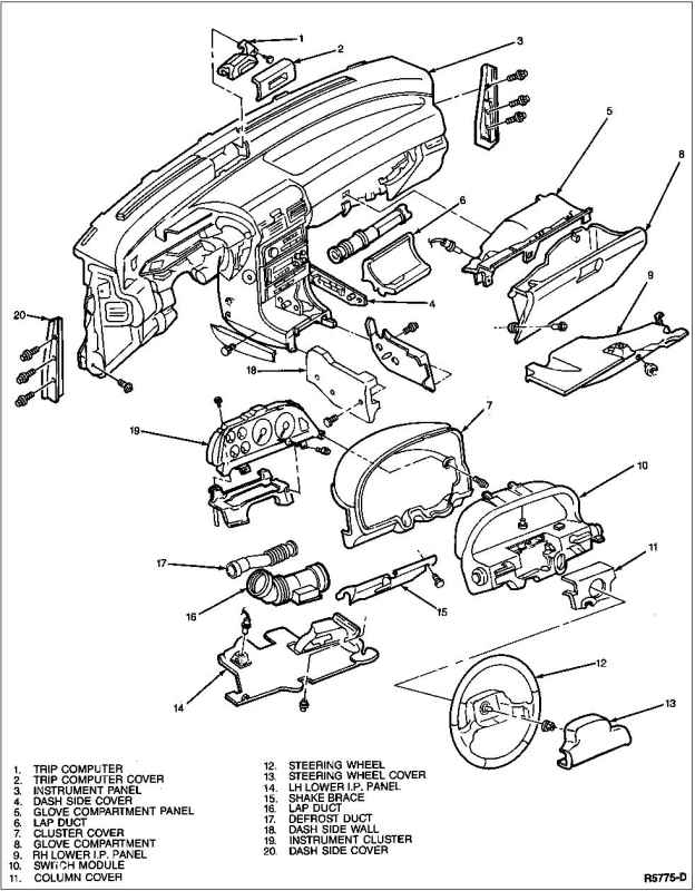

Zdejmujesz całą deskę :roll: i masz jak na dłoni:
