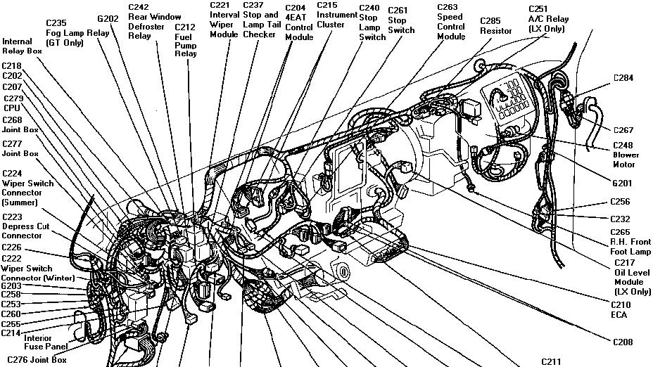

Po pierwsze Robert to tamten temat co podałeś linka dotyczy Trip Mindera a tu chodzi o VMM.
Więc gdzie jest to badziewie wrzuciłem do strefy zrzutu i jest: tu. Na tym schemacie jest układ od sprawdzania przepalonych żarówek stopu i tylnych.
W środku jest rezystor który jest włączony szeregowo z żarówkami. Wzmacniacz operacyjny mierzy spadek napięcia na tym rezystorze. Jeżeli jakaś żarówka się spali to w obwodzie będzie płynął mniejszy prąd czyli wystąpi mniejszy spadek napięcia na tym rezystorze. Wzmacniacz operacyjny zmieni swój stan na wyjściu na niski i na VMM zapali ci się dioda od przepalonej którejś żarówki.
Niby racja - ale w GT oba układy są chyba połączone (np. żółto/czerwonym kabelkiem) - nie występują osobno, czyż nie?
Więc jak już się porywać na instalację to może całości?

Chłopaki zwolnijcie narazie jestem przy kupnie tego i zbieram wiadomości co trzeba wyciągnąć od dawcy. Potem będę się martwił jak to podłączyć ale jak coś czuje to do końca pójdzie w pizdu klawiatura.

Na prośbę jednego z klubowiczów:
- The vehicle maintenance monitor (VMM) system consists of switches, sensors and a VMM module. The switches and sensors are located throughout the vehicle and the VMM module is located on the front center of the headliner above the rearview mirror.
The VMM is not illuminated with the headlamps on or the engine running. The only time the VMM will illuminate is with the ignition ON (engine OFF) or to indicate a warning.
The function of the VMM is to alert you to the status of one or more of the following systems in this order of priority:- Door Ajar Warning
- Deck Lid Ajar Warning
- Low Coolant Level Warning
- Low Fuel Level Warning
- Stoplamp Out Warning
- Tail Lamp Out Warning
- Low Windshield Washer Fluid Level Warning
- Headlamp Out Warning
- Service Interval Check
- How The Circuit Works
With the Ignition Switch in the RUN or START position, battery voltage is applied to the Vehicle Maintenance Monitor (VMM) through the MONITOR fuse of the Interior Fuse Panel.
The VMM is contained in one module. The monitor consists of an Indicator Module and various system sensors. The Indicator Module is a display that is mounted to the overhead lamp console. Readout signals are displayed on the VMM Indicator Module.
If the VMM receives a signal from a related sensor of switch, the monitor lights the appropriate message to signal the driver of the vehicle condition. The Central Processing Unit (CPU) will also generate a chime when one of the conditions exists. The chime will sound only when the condition is first noted by the VMM.
The VMM receives inputs from the Washer Level Sensor, Engine Coolant Level Sensor, and Fuel Sender or Digital Cluster.
On models equipped with Digital Cluster these function are performed by the System Scanner.
The VMM monitors the following conditions:- Fuel
When the Fuel Pump/Sender Unit signal low fuel, this indicator will light. - Coolant
This indicator will light when the Coolant Level Switch is closed with a low coolant level. The information is first processed by the Central Processing Unit. - Service
This indicates to the driver that it is time to have the vehicle serviced. The condition is activated by a counter located at the odometer assembly. A cancel switch is located directly above the VMM. - Washer
the Washer Level Sensor closes with low washer fluid levels and supplies a ground to the VMM. - Door Ajar
The Door Jamb Switches signal the VMM through the Central Processing Unit if one of the doors is not securely closed. - Headlamp
The Headlamp Checker informs the VMM of a headlamp outage. - Stop Lamp
The Stop/Tail Lamp Checker informs the VMM of a Stop Lamp outage. - Tail Lamp
The Stop/Tail Lamp Checker informs the VMM of a Tail Lamp outage.
- Fuel
- Removal
- Installation
To install, reverse the removal procedure.
