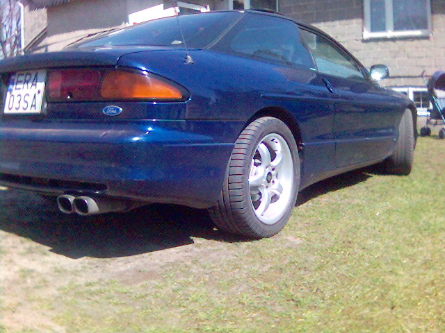

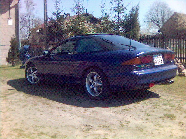

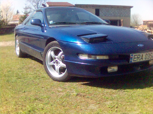

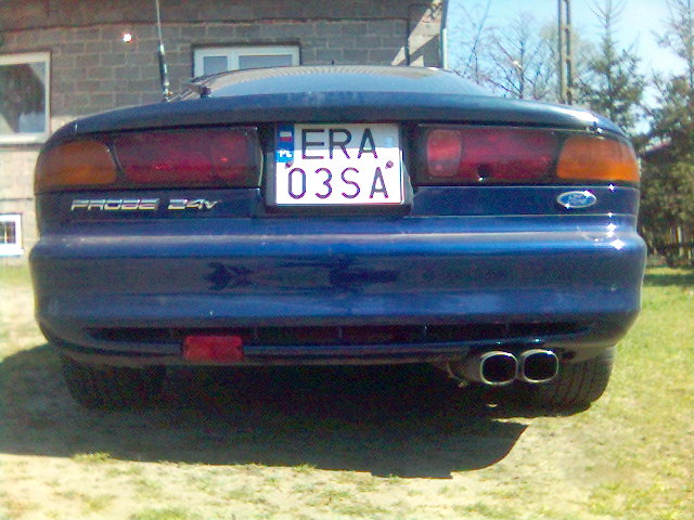

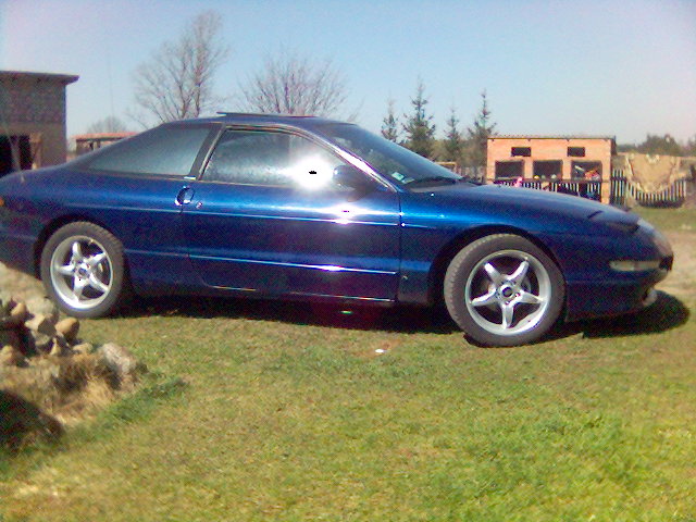

Totmes (gonciu1) pisze:nowe fale włąsnie nabyłem 17' -przód 235/45 tył 255/40
Hm... Po co z tyłu szersze niż z przodu?
totmes (gonciu)
Posty: 379
Rejestracja: 2005-09-30 16:45
Galeria: viewtopic.php?t=10331
Lokalizacja: Radomsko
Post autor: totmes (gonciu) »
fajniej sie prezentuje, zwłaszcza z daleka z tyłu albo z boku, jak porshe :D , dziwnie by wyglądało jakby było na odwrót, a tak z tułu prezentuje sie całkieł niezle przy takich szerokosciach :D

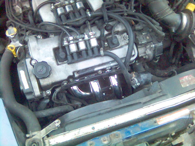

no i po kłopocie :) dzis zamontowałem kolektory :D

i przy okazji napisz jak przebiegB montaz, jakies problemy?? Musiales sciagac sanki czy lape ??

oki, a wiec tak:
z montażem nie było zadnych problemów, odkręciłem tylko ta belke poprzeczna pod silnikiem i nic wiecej, dostęp od przodu jest banalny, z tyłu troche gorzej jenak dla sprwnej dłoni nie bedzie problemu- polecam górne sróby od góry odkręcać (szybciej) i troche wygodniej, z przykręcaniem baranów nie ma problemu,mnie to zajemo około 2,5/3godzinki, co prawda juz chyba z 5/6raz rozbierałem to wiec wprawy nabrałem i wszystkie sróby juz wczesniej przesmarowałem wiec szło jak po masle :D
teraz co do jazdy,jest odczucie szybszego wchodzenia na obroty takiego jakby płynnego i troche jakby bardziej w fotel wbijało, ale to trzeba samemu doświadczyć,
co do dzwieku: hmm >z począdku jak sie autko odpali jest cichutko, ale podczas jazdy ja sie depta w pedał to słychac dzwiny (jak dla mnie) dzwiek, (jakby metal o metal tarł albo hamowanie bez okładzin) jezeli dodaje sie bardzo spokojnie gazu to tego dzwieku nie ma, i kiedy auto stoi >gazując tego dzwieku nie ma, ale idzie sie po chwili przyzwyczaić,
po dawaniu ostro w palnik nawet do 7500obr kolektory po chwili zrobiły sie żółte wrecz pomarańczowe i tracą juz swój urok, błyszcza ale na zółto, nie wiem jak bedze kiedy ostygną

Gonciu u ciebie nie było problemu bo zmieniałeś silnik czyli wszystko było ruszane ale jak auto ma np 180 000przebiegu i nieruszane śruby od nowości to nie jest tak łatwo czasem jakś śrubka sie ukręci [ oby nie]

Gonciu zakładałeś tylko te uszczelki co są w zestawie, czy może też coś dodatkowo robiłeś??

Co do zmiany koloru kolektorow nalezy pamietac by przed odpaleniem je odtluscic. Powinny sie przepalic na zloto. Jesli bedziemy Pamietac zeby przetrzec je z tlustych plam co jakis czas to zostana one pieknie zlote.
Tak to po roku u mojego znajomego w Hondzie wyglada.

to znaczy pierwszy raz miałem ten problem, sróby sie upier... a nakrętki obrobiły sie, wtedy wziąłem szlifielke i pochlastałęm je pod spodem, tam przy misce olejowej, sróby z głowicy wycgodzą bez problemu,
chciałem jak najszybciej jechać na hamownie bo mam gdzies takie odczuciał ze bedzie spoooro wiecej niz wtedy, ale kaski troche mało :(
Kędzorek pisze:Gonciu zakładałeś tylko te uszczelki co są w zestawie, czy może też coś dodatkowo robiłeś??
tak tylko te nic pozatym, i śróby tak samo chocaż troche za długie ale to nic

totmes (gonciu)
Posty: 379
Ostatnio zmieniony 2007-04-17 09:26 przez totmes (gonciu), łącznie zmieniany 1 raz.

Kędziorek
Posty: 3381
Rejestracja: 2004-11-24 22:32
Galeria: viewtopic.php?t=8098
Lokalizacja: Poznań
Post autor: Kędziorek »
Bardzo fajnie autko się prezentuje na tych felgach, dobry wybór :D

totmes (gonciu)
Posty: 379
Kędziorek pisze:Bardzo fajnie autko się prezentuje na tych felgach, dobry wybór :D
wiem :D
jak kupowałem je ze sklepu to nie wydawały mi sie az takie ładne ale po załozeniu opon i do auta od razu inczej :D to było to czego szukałem :D

Bartekk
Posty: 141
Rejestracja: 2004-10-17 15:13
Galeria: viewtopic.php?t=10629
Lokalizacja: Tarnów/Mullingar, Irlandia
Post autor: Bartekk »
felgi są extra. taki typ pasuje idealnie do probka. ale ten siliczek twój to dopiero jest miodzio..... :)

Dee Jay
Posty: 4179
Rejestracja: 2004-11-10 10:58
Samochód: II gen V6 1993
Galeria: viewtopic.php?t=8900
Post autor: Dee Jay »
Ładna ta fela i pasuje po probe. :wink:
