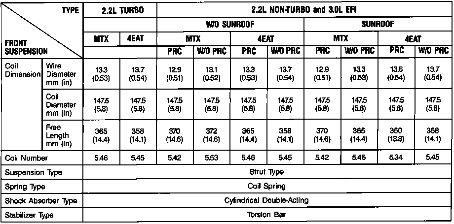

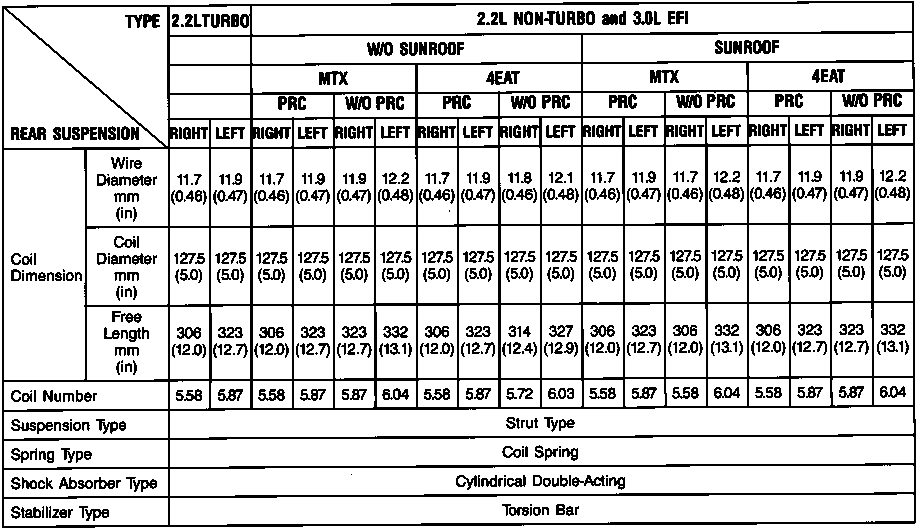

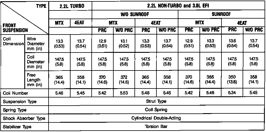

ma ktoś może wymiary sprężyn do 2.2 GT na przód - średnicę, fi drutu, długość
w sumie już je kupiłem... podobno do Mazdy 626 GD Coupe 2.2i jak pisano wyżej, bo jak początkowo powiedziałem do Forda Probe to oczy wystawili w 3 sklepach i stwierdzili że nie mają oczywiście - ale zanim odam auto do mechaniora wolał bym być pewny czy ostatecznie sprzedali mi właściwe
Re: Czy będą pasowały sprężyny od 626 GD/GV????
Posty: 3881
dzięki Robercie - wygląda na to że chyba dobre będą :roll: - jak się potwierdzi ostecznie to wrzucę do FAQ
EDIT: Okazało się jednak że nie pasowały - wszystko się zgadzało oprócz długości. Zastanawia mnie tylko fakt że na opakowaniu pisało Mazda 626 Kombi a miały być do Mazdy 626 GD Coupe 2.2 i...
