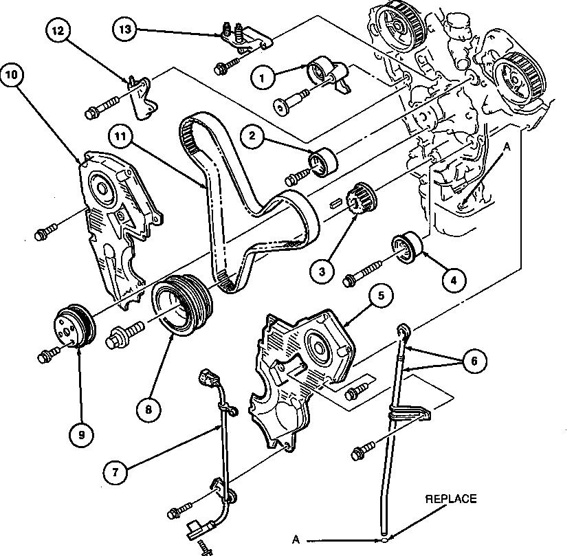

Mam pytanie dotyczące osłony paska rozrządu.
Moja osłona jest w nie najlepszym stanie. Czy można ją w miarę szybko wymienić na nową czy jest przy tym dużo kręcenia i wiąże się to z rozbieraniem wielu elementów?
Silver Probe 2,5 V6 `94 & Silver Puma '98 1,7 VTC
2Ya
Posty: 979
Rejestracja: 2007-05-06 21:28
Samochód: >>GT<<
Lokalizacja: Aloha Hawaii
Re: czyżby pasek rozrządu....?!?
Post autor: 2Ya »

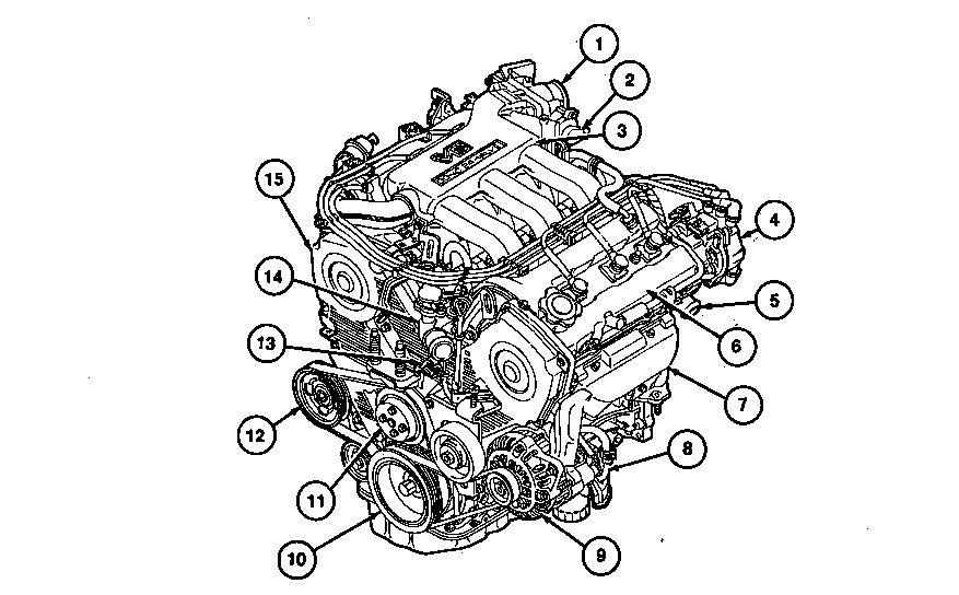

Sieger pisze:Mam pytanie dotyczące osłony paska rozrządu.
Masz rzutowe rysunki jak to wygląda.
Oczywiście nie odkręcasz wszystkiego.
Tak z grubsza to kilka śrubek ,od osłony rozrzadu(klucz 10),prowadnice miarki oleju,napinacz paska alternatora itd.
Dosyć ciężko się wyciaga tą osłonę jak i zakłada,bo ciasno i miejsca mało ale idzie.

Wielkie dzięki za rysuneczki, może nie będzie tak źle bo teraz dopiero zobaczyłem, że osłona podzielona jest na dwie części, a ja mam uszkodzoną jedną część, tą do której wydaje się dostęp jest lepszy.
jeszcze raz dziękuje
