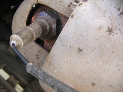

Samochód: Probe 2.2 GT 92r.
Re: Kod błędu 17
Może i tak byc chociaż mój odpala bez żadnego problemu i nie pachnie beną po opdaleniu. Odpalam zawsze ne benie i potem się na gaz przełącza. Podejrzewam, że dlatego poprzedni właściciel go sprzedał bo jak na początku jeździłem na ben to wskazówka praktycznie w oczach schodziła. Ale układ też mam zamiar oczyścic. Jutro postaram się machnąc fotkę podłączenia sondy bo mam nieodparte wrażenie, że było coś dłubane to lukniesz czy to jest ok :infinity:

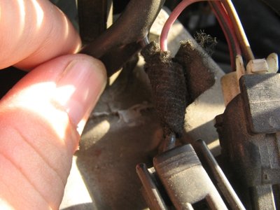

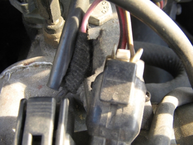

A więc tak:
Patrzyłem przed chwilą i od podłączenia sondy idzie normalnie czarny przewód, który znika potem w otulinie tylko że w pobliżu złącza od tego przewodu odchodzi różowy przewód zaizolowany (nie wygląda mi to na fabryczne połączenie). A co do samej sondy to czy jest potrzebny jakiś specjalny klucz do jej odkręcenia bo w serwisówce takowy widziałem a nie chce rzeźbic jakimś płaskim. Można by ewentualnie oczkowym ale nie wiem czy przejdzie przez złączkę.. bo samego kabla nie da się odłączyc przy sondzie prawda?.. :?

Re: Kod błędu 17
Post autor: wojtas89 »
Ej, zaraz, chwilunia, momento! Ile kabli ci wychodzi z sondy? Oryginalna ma jeden kabel. Sonda lambda NGK (NTK) NTK - OZA624-E1 (bez końcówki) to jest sonda która będzie pasować do proba. A może w otulinie termolizolacyjnej kabel jest przerwany? jak ja wyciągnełem swoją to kabel samoistnie wyszedł z sondy :lol: (starość nie radość. Najlepiej zrób kilka zdjęć, może da się ocenić co jest 5 :wink:
Sonde odkręcasz normalnym kluczem płaskim, o ile się nie myle 17 lub 19. Pamiętaj że wykręcasz na zimnym silniku :D
Re: Kod błędu 17
Spoko, świece też na zimnym wymieniam :D . No ja niedługo ide po Probka to postaram się cyknąc jakieś dokładniejsze fotki. Coś mi się jednak wydaje jak tak mówisz, że też będe musiał kupic sobie nową... :?
Są i fotki. Tak jak widac czarny kabel biegnie sobie w otulinie która jest lekko rozcięta i dołączony kabel różowy, który biegnie w oddzielnej otulinie...

Re: Kod błędu 17
:shock: Do czego biegnie ten różowy kabel? Jutro sprawdze u siebie ale wydaje mi się że już z wtyczki wychodzi tylko jeden kabelek :wink: Jak będziesz juz wymieniał sonde to pamiętaj że długość przewodu ma znaczenie(pisze to ze względu na to że na 98% kupisz sonde bez końcówki ) :wink: , najlepiej przed ucięciem zmierz ile cm ma przewód od sondy do wtyczki i jak będziesz zakładał nową to przewód ma być takiej samej długości :wink: . Jeszcze jedna istotna sprawa: przewodów od lambdy sie nie lutuje :!: (jak byś miał taki zamiar), w pudełku będzie zacisk :wink: To chyba na tyle :twisted:

Re: Kod błędu 17
Post autor: Bendek »
ten różowy kabel to widać że jakaś rzeźba poklejona izolacją i też mnie zastanawia do czego biegnie?! :roll:
