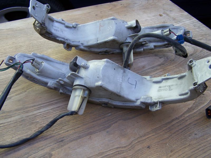

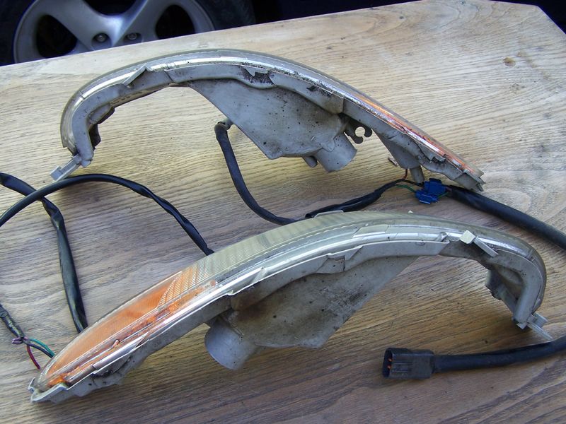

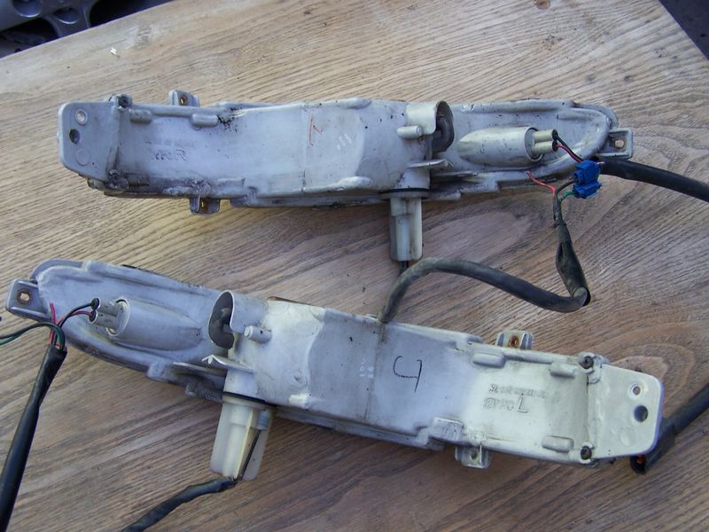

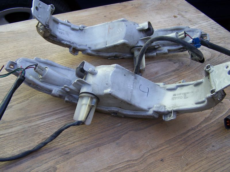

Jeśli masz kierunki usa to idzie wymienić żarówki bez ściągania zderzaka ale trzeba się trochę nagimnastykować i najlepiej nadkole sobie zluzować,bo wtedy masz lepszy dostęp i widzisz co i jak.
Musisz się położyć na glebe i wsadzić łape i wykręcić - nie wiem jak ci to dokładnie opisać,więc masz foty kierunków usa,od tyłu - może troche ci to naświetli temat:
Pzdr. & c ya..
Pzdr. & c ya..

dzięki za pomoc, mam te kierunki bez śrubek na kloszu i niestety bez zdejmowania zderzaka sie nie obeszło. Patent twórcy idiotyczny, może miał wizje żeby kierunki na parkingu nie zginęły...
Wiecie może czy europejskie postojówki z kierunkami będą pasowały normalnie, jeśli chciałbym wymienić? zaczepy i mocowania mają jednakowo rozmieszczone?
Był: Probe II GT (USA) 2.5 V6 + LPG , Bordowe - również wewnątrz
Jest: BMW E39 540i 4.4 V8 + LPG = ok. 300KM
Re: Pomóżcie bo miałem spotkanie z policja!!! (postojówki)
Kierunki euro pasują w zderzak bez problemu ale musisz mieć taki zestaw:
-kierunki euro
-ramki do kierunków (takie plastikowe przykrecane od tyłu zderzaka w to samo miejsce co kierunki us)
-wiązki z oprawkami euro (czyli kable/przewody z żarówkami)
Wszystko bez problemu pasuje do wersji us zamiennie jak i odwrotnie w tej kwestii.
