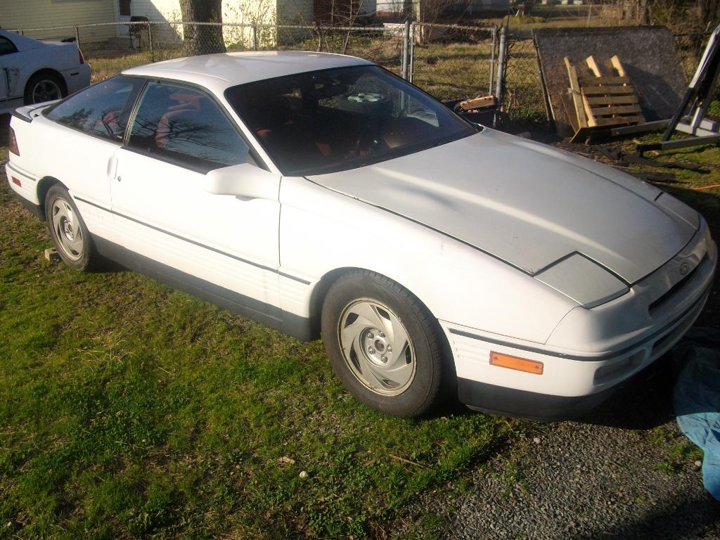

Re: 4WS- swap z 626 do Probe?
A tu fotka Probka z systemem 4WS...
link do stronki gdzie jest co nieco o tym temacie...
http://www.mx6.com/forums/fs-cars/22454 ... quirt.html
..i filmik jak to działa http://www.youtube.com/watch?v=q8x-my7s ... r_embedded
