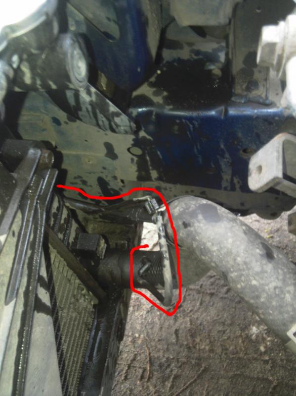

Witam a może ktoś wie co to za wtyczka wisząca z lewej strony za zderzakiem koło chłodnicy, rocznik forda to 1997 nie wie od czego ona jest może ktoś ma jakiś pomysł

Re: Dziwna wtyczka
Mogę się mylić (i nawet nie mam jak sprawdzić), ale obstawiałbym C120 (ew. C119 - zależy, która strona dla Ciebie jest lewą). Do czego to jest, znajdź sobie na schemacie na poprzedniej stronie
Re: Dziwna wtyczka
coby pisze:Witam a może ktoś wie co to za wtyczka wisząca z lewej strony za zderzakiem koło chłodnicy, rocznik forda to 1997 nie wie od czego ona jest może ktoś ma jakiś pomysł
http://img38.imageshack.us/i/35764677.jpg/
Czujnik wysokiego ciśnienia klimatyzacji.
Ale powinna być z prawej strony auta (pasażer).

Re: Dziwna wtyczka
no jest ona właśnie od strony pasażera, a może tak zwisać czy gdzieś powina być podłączona

Re: Dziwna wtyczka
Przeczytaj jeszcze raz dokładnie to co napisałem to sam sobie odpowiesz

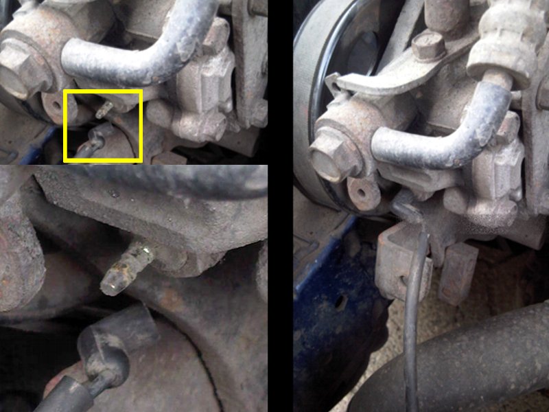

podłączam się pod temat z moją dziwną wtyczką, oto ona, nie mam pomysłu do czego ona jest w jej zasięgu nie ma niczego
sonda FS 2.0 16v '94

Re: Dziwna wtyczka
no dobrze wiem do czego ona służy ale ja nie mam klimy i pytanie pozostaje czy ona może sobie tak wisieć nie przeszkadza to w niczym czy może jednak jest mozliwośc jej podłączenia do czegoś lub zlikwidowania2Ya pisze:Przeczytaj jeszcze raz dokładnie to co napisałem to sam sobie odpowiesz

Re: Dziwna wtyczka
Możesz założyć klimę (i wtedy podpiąć do niej wtyczkę).

baluckityp pisze:podłączam się pod temat z moją dziwną wtyczką, oto ona, nie mam pomysłu do czego ona jest w jej zasięgu nie ma niczego
Kiepskie zdjęcie ale ślepym okiem widzę,że to powinno byc wpięte w czujnik,w/od pompy wspomagania ,więc kiepsko się rozglądałeś

Re: Dziwna wtyczka
klikając na fotkę powiększy się ona na ekranie do rozmiarów odpowienio czytelnych, w zasięgu kabelka na którym jest dziwna wtyczka nie znajduje się pompa wspomagania - to gdzie mam się za nią rozglądać?2Ya pisze:baluckityp pisze:podłączam się pod temat z moją dziwną wtyczką, oto ona, nie mam pomysłu do czego ona jest w jej zasięgu nie ma niczego

Re: Dziwna wtyczka
Tyle to ja wiem,że sie powiększy Chodziło mi o to,iż zdjęcie/wtyczka niewyraźna - czarne na czarnym
Ciekawe ci powiem Bo ja jakoś widzę śrubę i złącze, węża ciśnieniowego do pompy wspomagania na tym zdjęciu..................otwórz maske i jeszcze raz dokładnie popatrz i szukaj przy pompie zaworka PSP i tam wepnij ten kabelek
I będziesz się cieszył progresywnym wspomaganiem kierownicy
P.S. Poza tym brakuje ci osłon pod silnikiem i wody to się za bardzo nie leje do chłodnicy:)
Pzdr. & c ya..

Re: Dziwna wtyczka
2Ya dzięki za nawigacje, trochę czsu to zajęło, znalazłem tylko takiego bolca i na niego wtykłem te "dziwną wtyczkę",
koledzy z 2.0 czy wy też tak macie? Proszę dajcie znaka! PS: Nie czuję różnicy w prowadzeniu, od czego jest ta wtyczka? Czy to czasem nie czujnik temp? I have no idea

Re: Dziwna wtyczka
W pompie wspomagania to coś nazywa się PowerSwitchPressure (PSP) (nie jest to żaden czujnik temp) i odpowiada on za zmianę ciśnienia w układzie wspomagania w zależności,od prędkości czy cos w ten deseń
Steruje tym ecu/pcm i teraz nie pamiętam czy w zależności,od rpm czy prędkości.
Ogólnie to jak wiadomo wspomaganie jest najbardziej potrzebne tylko przy manewrach w miejscu lub przy wolnym toczeniu się auta - jak auto już jedzie normalnie wspomaganie praktycznie staje się zbyteczne,a tym bardziej przy większych prędkościach i ku temu służy PSP.
Teraz juz kumasz ?
Obojętnie czy w 2.0 czy V6 masz takie same pompy wspomagania wraz z PSP - ba,nawet układ kierowniczy jest ten sam
btw: nie rozrabiasz płynu 50/50 z wodą tylko jak już koncentrat czyli coś co ma o wiele większe stężenie glikolu niż gotowy płyn do chłodnicy jeśli rozrobisz płyn w stosunku 50/50 z wodą to teraz sobie oblicz jakie będzie miał właściwości po takim rozcieńczeniu.
Poza tym woda ma niższą temp. wrzenia niż płyn i pozostawia po sobie kamień i osad itd,w układzie chłodniczym.
