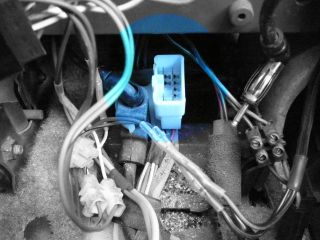

Podłączam się z pytaniem o wtyczki (przewody) zaznaczone na zdjęciu.
Gdzie je należy podłączyć?

Ford Probe (USA) 2.2GT, I gen.89

wrzuć kolego większe zdjęcie ..tak żeby można było cokolwiek zobaczyć i zaznacz o które wtyczki ci dokładnie chodzi...
Probe I gen 91` 3.0 v6 automat
Re: dziwne wtyczki...
Przypuszczam, że chodzi o podświetlenie silnika.
W zamku maski jest włącznik.
W momencie zwolnienia zamka powinna zapalić się żarówka pod maską.

Zdjęcie poprawione, już da się powiększyć.
Z góry dzięki za cenne uwagi.
Przyjrzyj się tej fotce. Tylko nie patrz na silnik, a na przewody. :wink:
Ta z prawej (patrząc na zdjęcie) idzie na pewno do zamka maski, a ta z lewej (czteropinowa)
prawdopodobnie jest od przekaźnika (taki w gumowej osłonce).

Dzięki za odpowiedź , proszę jeszcze o info do czego ten przekaźnik (symbol ? ) ,
bo u mnie to tylko miejsce po nim widać.A co do podłączenia wtyczek do
zamka maski to czemu to służy?
Patrzyłem na silnik , bardzo patrzyłem :shock:

podłączenie do zamka służy do włączania podświetlenia na silnik(żarówka z prawej strony maski )gdy otworzysz maskę to powinno się włączyć podświetlenie a jak zamkniesz to analogicznie powinno zgasnąć...
a co do tej wtyczki to opisz kolory przewodów które do niej wchodzą...to ułatwi identyfikację....pozdr

Witam.
Patrząc na wtyczkę tak jak widać na zdjęci od czoła
to kolory przewodów są następujące:
1. lewy dolny - czarny z czerwonym paskiem
2. lewy górny - niebieski z czarnym paskiem
3. prawy dolny - biały z zielonym paskiem
4. prawy górny - zielony z czerwonym paskiem
Jest jeszcze taka wtyczka dwupinowa bardziej w lewo
( nie widać na zdjęciu) o dwóch przewodach w kolorach:
1. czarny
2. żółty z czerwonym paskiem
I do czego to podłączyć ?
