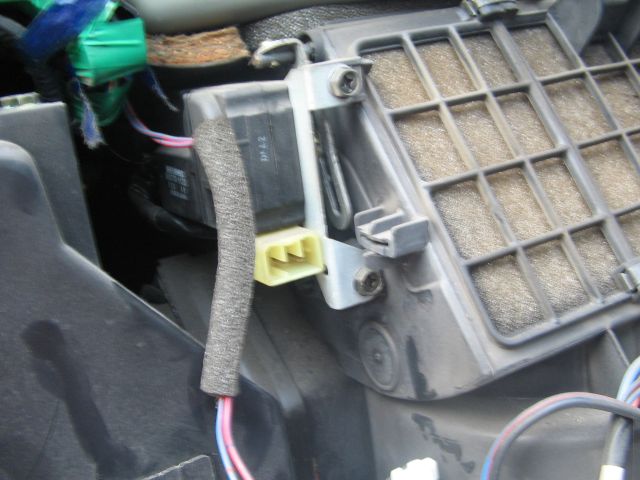

EDIT:
No dobra prace idą narazie do przodu, mam już ściągniętą deskę z potrzebną wiązką i teraz pytanko bo niedługo się zamotam z tymi kablami: czy te silniczki (3) są połączone ze sobą w jedną wiązkę a potem podłącza się je do wiązki która jest umocowana pod deską? Która to będzie kostka? Trzeba coś jeszcze prócz tych silniczków wymontowac z auta żeby wszysko ładnie grało?
