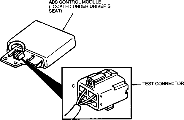

A mi dlaczego nie mogę zrobic testu ABS-u ?
Podłączam zworkę pod te 2 piny w kostce pod fotelem kierowcy (kostka 4-ro pinowa) i po przekręceniu zapłonu kontrolka anti-lock świeci się cały czas.
Po odpaleniu silnika też i nie gaśnie przy żadnych prędkościach. Czujniki i zębatki sprawdzałem - są ok. Czy to dlatego nie mogę przeprowadzic testu bo jest gdzieś abs odłączony czy może coś innego....?
Re: ABS
Wyczyść błędy i dopiero próbuj odczytać.
W tym celu
W tym celu
- połącz styki B (wchodzi tam zielono/czarny przewód) i C (czarny)
- przekręć kluczyk (ON)
- po pełnym cyklu wyświetlania kodów (gdy się zaczną powtarzać) wciśnij 10 razy pedał hamulca nie rzadziej, niż 1 raz na sekundę (>1Hz)
- przekręć kluczyk/wyłącz (OFF)

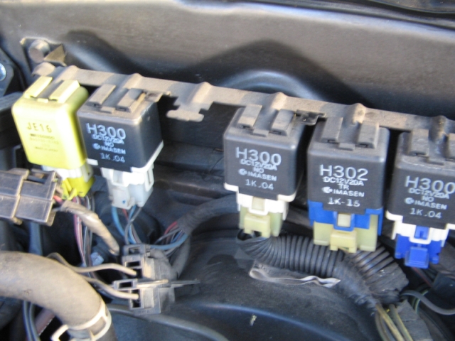

...No i nic nie wyszło, po resecie kompa od ABS-u nie wyskakują żadne błędy i kontrolka znów pali się na stałe. Zauważyłem tylko, że po skasowaniu znów słychac ''tyk -tyk'' pod maską. Nie jestem pewien na 100% ale to z tej skrzynki z przekaźnikami koło serwa. Czy wogóle któryś z nich odpowiada za działanie ABS-u?

J.w. - świecąca kontrolka ABSu i brak kodu w Twoim roczniku też wskazują błąd:Prezes1986 pisze:po resecie kompa od ABS-u nie wyskakują żadne błędy i kontrolka znów pali się na stałe
CodeABS Lamp
- No Code
Sensor or System
- Illuminated
- Other
Possibly caused by:
- Poor connection of ABS control module 17-pin connector
- Insufficient battery capacity
- Low alternator voltage output
