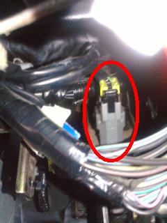

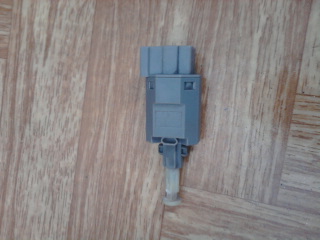

Re: Immobillizer
Robert pisze: OLEYe mają dwójkę euro i - o ile on dobrze pamięta - też musi, ale zaraz zejdzie i sprawdzi.
Sprawdziłem i cholerka odpalił...
Ale to jest dość dziwne, bo moim zdaniem nie powinien.
kocureq pisze: Choć Kucyk Fiszy też ma czujnik pod sprzęgłem.
I odpala?
Mój też ma.
Stwierdziłem, że czujnik musi być w takim razie uszkodzony.
Jeżeli jest uszkodzony i wypnę z niego kostkę, to nie powinien zapalić.
A jednak zapalił. :evil:
Przy kostce nic nie jest mieszane, nie ma żadnej zworki, więc albo ktoś wcześniej zwarł
to gdzieś dalej w instalacji, albo nie mam pojęcia do czego służy ten czujnik. :roll:

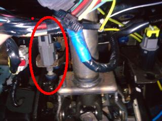

Re: immobilajzer- gdzie on jest?
arko pisze:zrobiłem zdjęcia . nie są w dobrej jakości przepraszam ale robiłem je aparatem w telefonie myślę że pomogą
ciach... takie informacje to na PW proszę, i to też sprawdzonym osobom, a nie w publicznym temacie nawet nie wymagającym logowania

Re: immobiliser, immo - gdzie jest?
Post autor: Sam »
Ja się tak wtrącę bo mnie interesowało szalenie po co ten czujnik jest mam silnik z 93 z całą instalacją ;P i nie mam imo ;p i kiedyś wertując forum czy performance probe znalazłem informacje że ten czujnik jest po to żeby komputer wiedział kiedy zmieniamy biegi :D nie pamiętam gdzie to wyczytałem w każdym bądź razie jakoś mi się nie chce wierzyć że komputer do czegoś takie informacje potrzebuje no ale mogę się mylić.
Dziś Probe 2.0 16V 96r
Kiedyś Probe 2.2 GL 90r
Spróbuj na luzie poobserwować obroty - po wciśnięciu sprzęgła wzrosną, żeby Ci auto nie zgasło na światłach, ergo komputer "wie". A skąd wie?
Post autor: arko »
Robert pisze:
firut1 pisze:No to na priva albo gg20893933
Ty serio?
firut1 Dołączył(a): 2010.04.16 16:03
Napisz, gdzie dokładnie parkujesz, to ktoś pomocny Ci przyjedzie i odpali :twisted:
Rozumiem ze podałeś mój przykład jak powinno się uważać z kim ma się do czynienia :oops: jest to słuszne :D
Post autor: 2Ya »
Ten czujnik przy pedale sprzęgła działa w kwestii odpalania silnika/umożliwiania jego rozruchu w rocznikach 93 euro oraz 94 (tylko z początku rocznika) oraz we wszystkich rocznikach usa.
Rocznik 93 i 94 był najbardziej zbliżony pod względem rozwiązań do modeli usa,potem już bywało co chwile różnie w modelach euro.
Ten czujnik zapobiega np. w przypadku pozostawienia kluczyka w stacyjce uruchomieniu auta dziecku i jest to stosowane/standard w autach za oceanem,a w europie nie.
Były 2 typy tych czujników - do modeli z tempomatem i bez.
Pzdr. & c ya..
Witaj Tuja. :D
Moja dwójka jest '94, a właściwie model z końca roku '93 i niestety odpala bez sprzęgła.
Myślałem, że czujnik jest zepsuty, ale jednak spełnia on inne zadanie.
Robert gdzieś pisał, że dzięki temu czujnikowi komputer, przy zmianie biegu, dostaje informację
i podnosi obroty silnika.
I to by się zgadzało.
Po wymontowaniu tego czujnika pojeździłem trochę bez niego i podczas zmiany biegów
(zwłaszcza z jedynki na dwójkę i z dwójki na trójkę) auto gasło prawie za każdym razem...
Wczoraj założyłem czujnik i jak ręką odjął. :D
