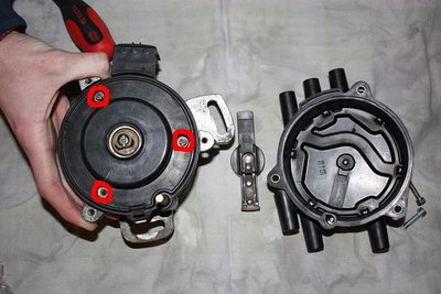

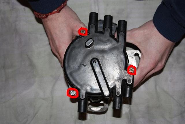

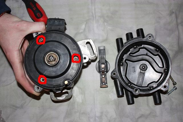

Jutro rano bedzie cewka. Mam tylko prosbe ogromna. Nie chce sobie przez przypadek przestawic aparatu a nie bardzo kurcze wiem jak sie do tej cewki dostac. Podpowie mi ktos metoda "dla kompletnego idioty" ?
Do tego momentu dochodze dalej nie wiem co:
1. odpinam obie wtyczki z kabelkami
2. Odkrecam 3 sruby mocujace kopulke
3. Zdejmuje kopulke
4. Wyciagam palec ( u mnie po prostu jest wcisniety na ten trojkat )
I dalej widze 2 srubki wewnatrz, ustawione po obu stronach srodka palca idealnie tworzac poziom. Pomijam fakt ze sa zrobione z jakiegos miekkiego stopu i nie wiem czy sie nie rozwala przy rozkrecaniu.
Wiem, ze wielu z Was powie: Jak nie wiesz to zostaw, a drudzy usmiechna sie pod nosem czytajac. Ale nie wstydze sie powiedziec ze czegos nie wiem, a uparlem sie i chce to zrobic sam. ( przynajmniej jak cos spieprze to bede wiedzial gdzie cos np urwalem )
3. Zdejmuje kopulke
- wujeksex
 - Posty: 1394
Re: BRAK ISKRY

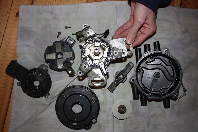

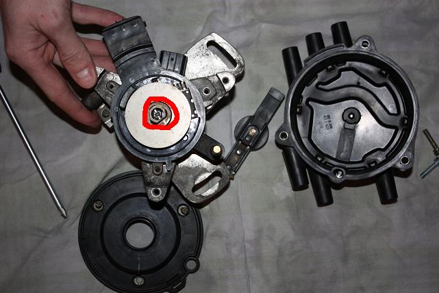

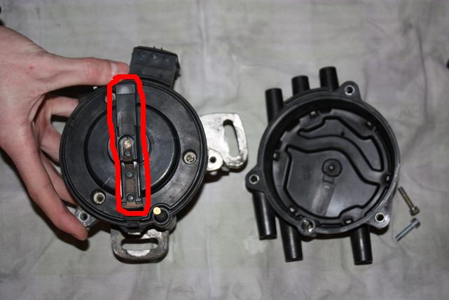

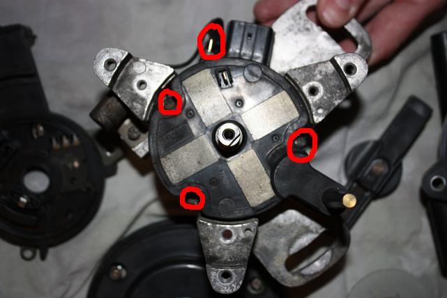

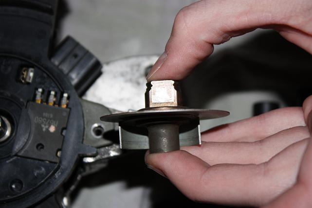

Załatw sobie duży płaski śrubokręt w dobrym stanie, czyli nie zjechany.
Odkręć śrubki mocujące moduł (takie w miarę małe na "krzyżaka") powinny pójść lekko.
Jak zdejmiesz moduł zobaczysz dwie duże śruby na śrubokręt krzyżak, ale odkręcaj je tym porządnym płaskim śrubokrętem. Trzymają bardzo mocno.
Pod metalową blaszką, która była przykręcona tymi większymi śrubkami jest cewka. Cewkę po prostu wyciągasz i wkładasz nową.
Później wszystko składasz, tak jak było na początku.
Po wymianie cewki i tak warto jechać na sprawdzenie kąta zapłonu, ale jeździć będziesz mógł.
Jakby coś nie chciało się wyjąć/zdemontować pstryknij fotkę i wrzuć tutaj, to dam Ci dalsze wskazówki, bo może o czymś zapomniałem.
Niczego nie ciągnij na siłę, bo poza śrubami wszystko powinno dać się delikatnie zdemontować.

Re: BRAK ISKRY
Jeszcze musisz odkręcić element, na którym mocowany jest palec.
EDIT: Zaraz Ci zrobie fotorelację, jak wymienić cewkę. Mam w domu tylko aparat KF34, ale w Twoim będzie identycznie. Tylko elementy będą ciut inaczej wyglądać
Fotorelacja rozbebeszenia aparatu KF34, foto by Malamii2. Wszystkie czerwone "kółka" wykonane własnoręcznie by BASF to śrubki (poza palcem), które należy odkręcić odpowiednim śrubokrętem. Śrubokręt musi wchodzić na sztywno w śrubkę. Jak się ślizga nie próbujemy na siłę tylko zmieniamy narzędzie
Na zdjęciu 7 może nie widać, trzeba poza odkręceniem 3 śrubek odłączyć kabelek od cewki
