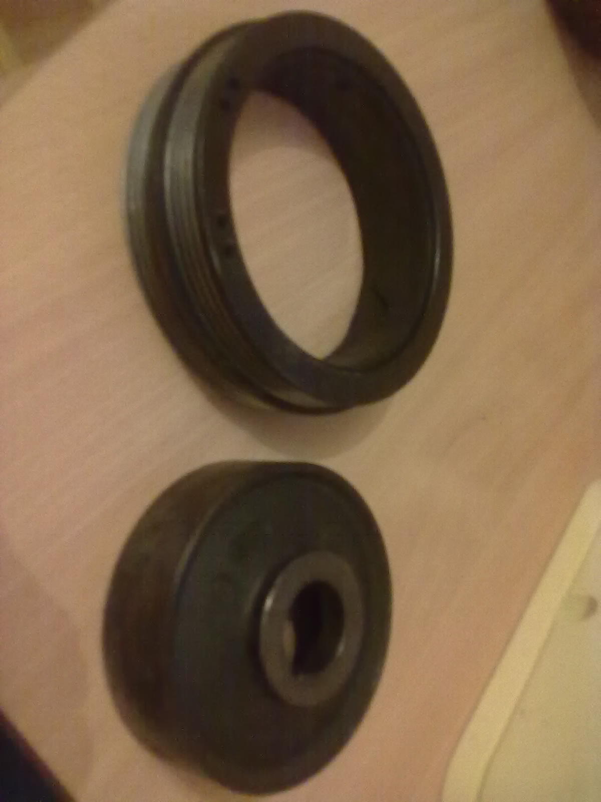

Zaczeło sie od piszczenia pasków wydawało mi sie ze to od alternatora, początkowo na zimnym silniku, przy rozgrzanym silniku przestawało, dodam ze zmieniałem paski na contitecha 5tys km temu ale spoko kupiłem drugie, okazało sie ze paski sie krzywo układaja przyczyna było koło pasowe od ktorego odkleiła sie guma łaczace drugie kolo bo razem sa zwulkanizowane na ktorym jest alternator po załozeniu nowych pasków i koła jest wreszcie dobrze i miła dla ucha cisza

Bardzo DZIEKUJE za pomoc wszystkim:) jutro zrobie foty tego koła i zrzuce oczywiscie,
to nie uwierzycie jak to mogło chodzic.

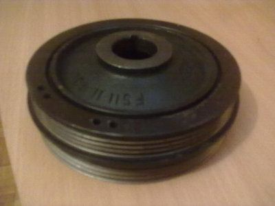

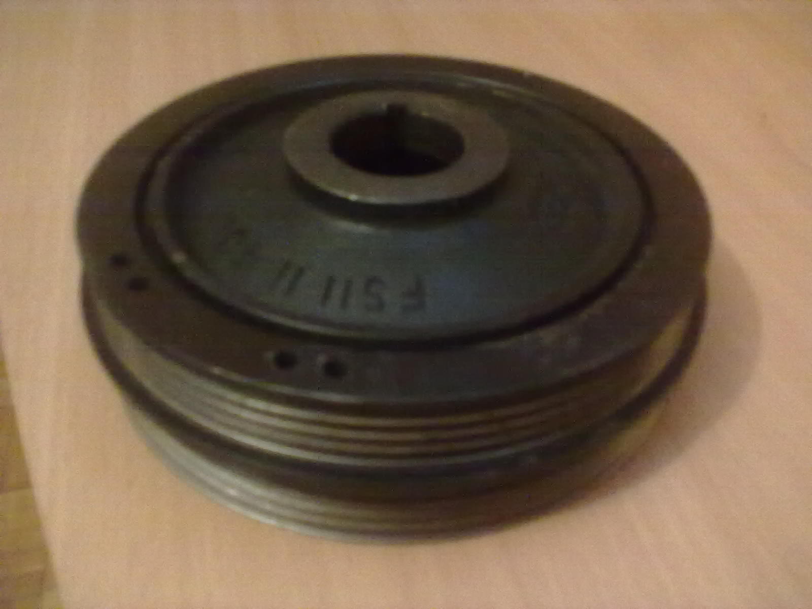

popsute
-- dodano 2010-12-31 09:22 --
A takie amerykańskie miało być:)
-- dodano 2010-12-31 09:24 --
Jeszcze raz Dziekuje Helcio:)
