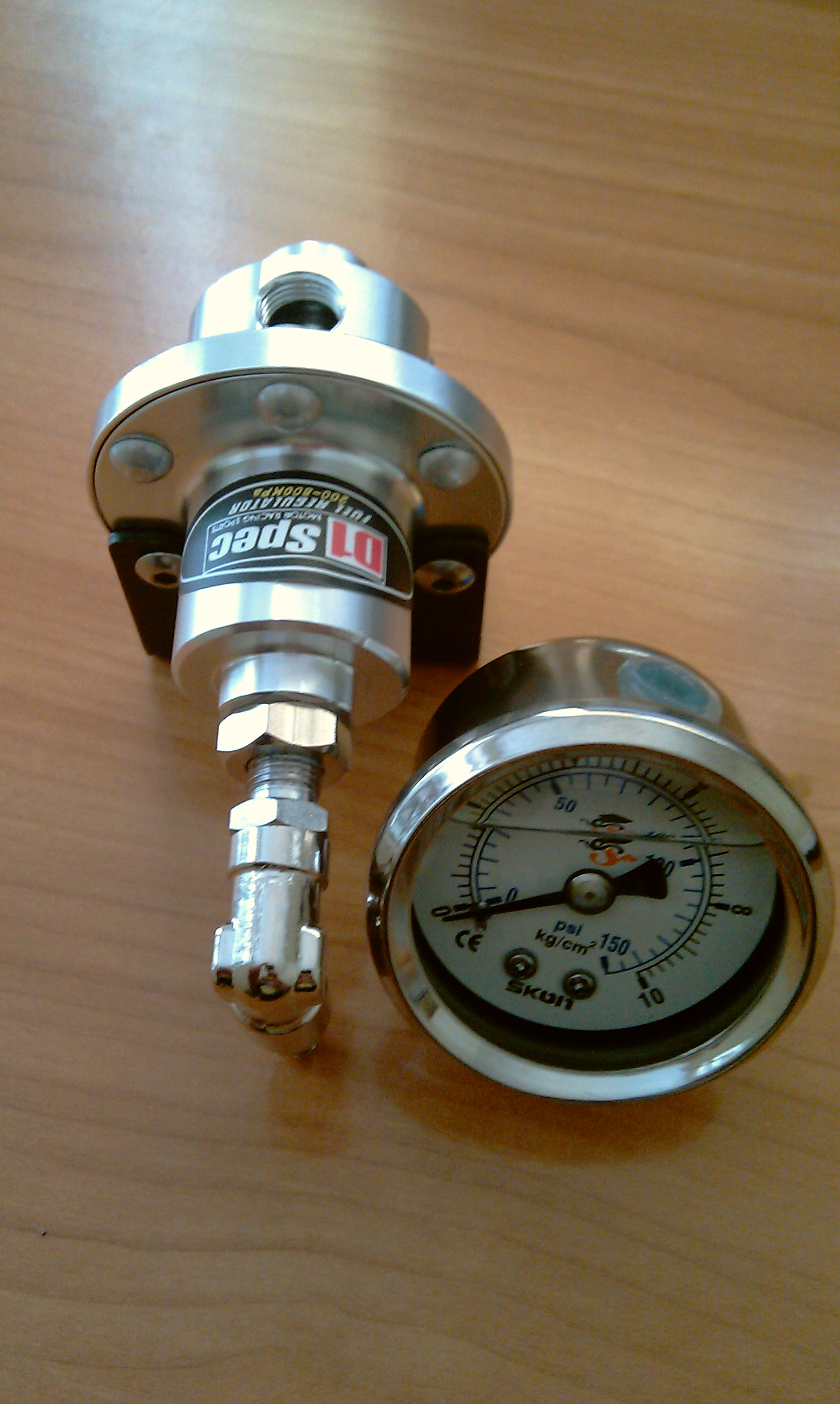

-- dodano 2011-06-09 15:39 --
Przyszły nowe akcesoria tuningowe do projektu
						Sklejanie projektów Kalego w jeden trwa - wymieniłem alternator na ten z czerwonego "KMSa"
 Na szczęście tutaj Kalemu nie wpadło do głowy docisnąć chłodnicę do bloku tak żeby zblokować alternator i dało się go wyjąć. W weekend sprawdzę jak wygląda ładowanie na trasie.
 Na szczęście tutaj Kalemu nie wpadło do głowy docisnąć chłodnicę do bloku tak żeby zblokować alternator i dało się go wyjąć. W weekend sprawdzę jak wygląda ładowanie na trasie.-- dodano 2011-06-07 01:26 --
Ładowanie lepiej - na trasie trochę powyżej literki "L", nie wylatuje poniżej skali.
Dzisiaj na autostradzie turbo napompowało mi 0,6 bara
 - sprężynę w wastegate mam na 0,5 - pewnie wiedziało że noc jest i pusto, to można cisnąć.
 - sprężynę w wastegate mam na 0,5 - pewnie wiedziało że noc jest i pusto, to można cisnąć.-- dodano 2011-06-09 15:39 --

Bravo Kocureq, teraz będziesz jak każdy wieśniak z kulkami przy lusterku.
Bravo ! w sam raz modyfikacja na lans w nadmorskich miejscowościach
- Posty: 10630
Re: Gturbo / Kocureq Modyfikacje Cd......
Zrobię fotorelację w weekend
