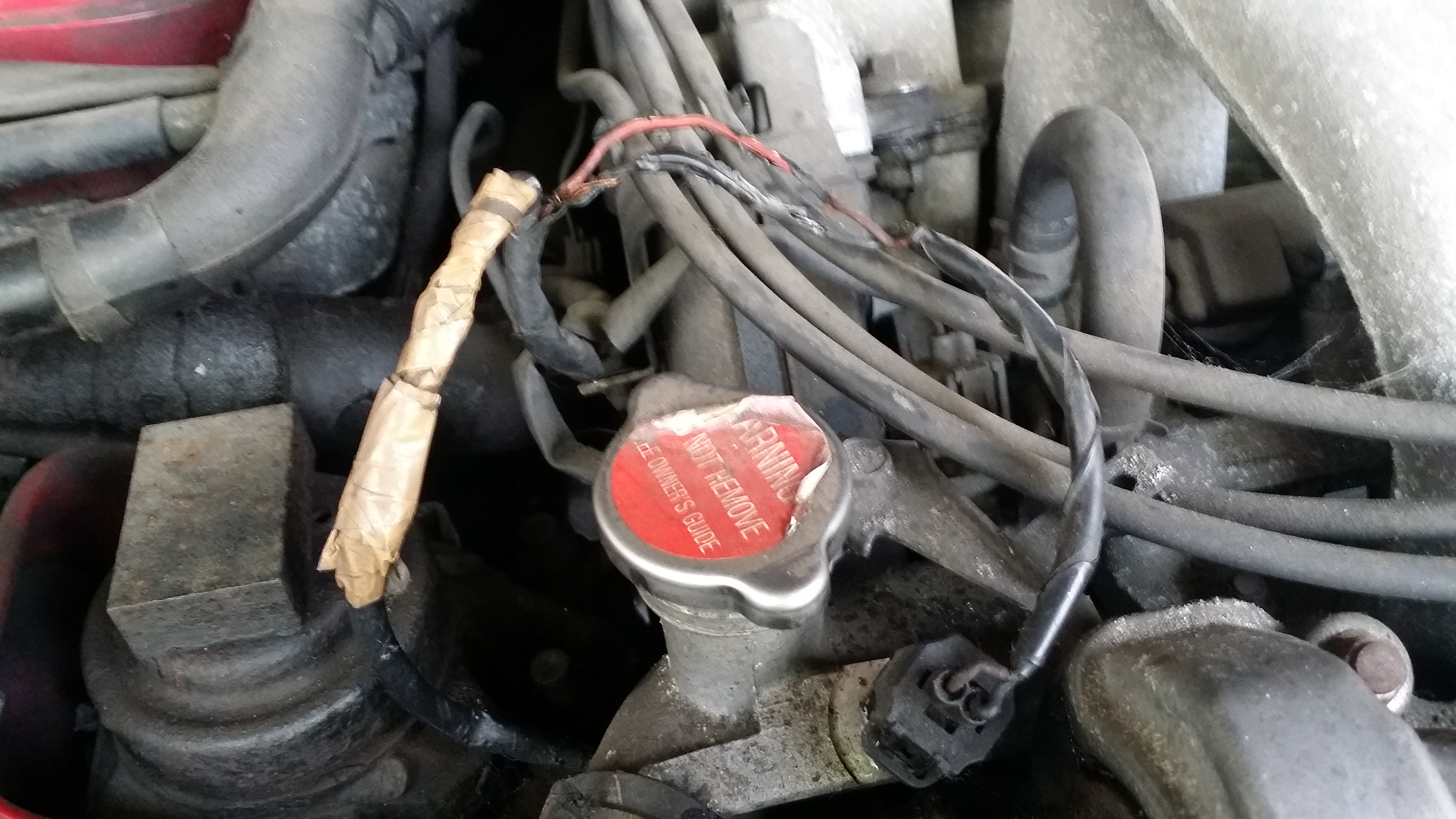

- Easy Rider
- Posty: 578
- Rejestracja: 2002-12-27 15:30
- Samochód: brak
- Lokalizacja: Chorzów
Re: Zabawy z chłodzeniem, za póżno włączający się wentylator
Witam, podepnę się pod ten temat. też mam drobne problemy z chłodzeniem--nie zawsze. Co to jest na zdjęciu? Czujnik? Po zdjeciu izolacji wygladało jakby te przewody były na stałe złaczone. mogę się mylić-jednak izolacja jest przetarta.
