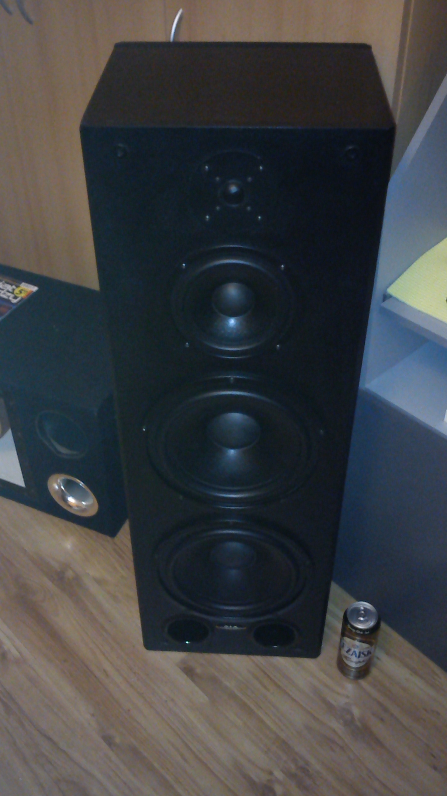

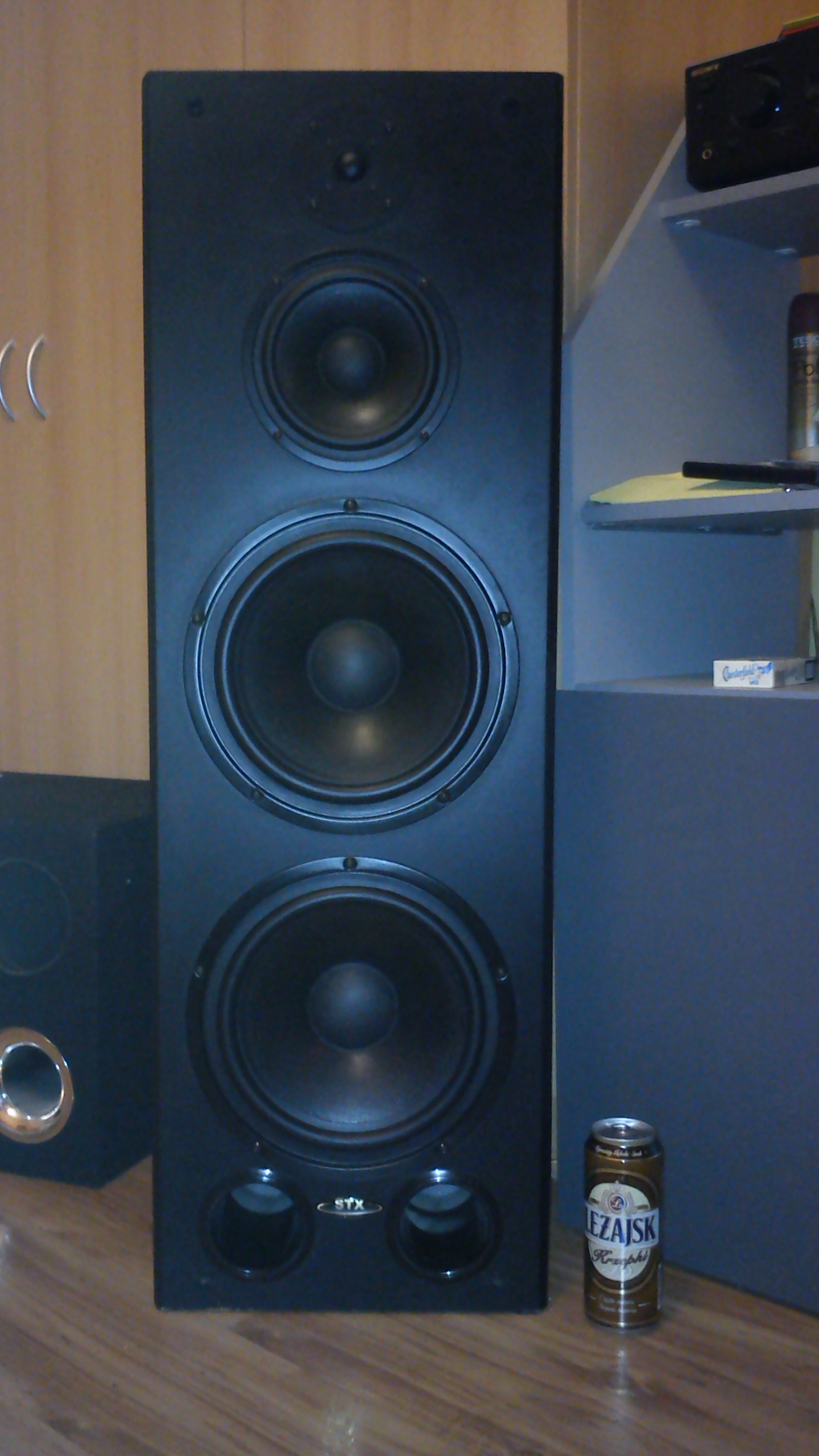

Kondensatory się już wystarczająco wygrzały
i Probowy wzmak dostał nowe kolumny: STX F-360
. Nie są to może najwspanialsze kolumny, ale mogę przyznać, że są najlepsze z tych które miałem i słyszałem u znajomych w tej cenie.
Na razie sekcja zasilająca jeszcze nie skończona, więc wzmak nadal zasilany jest dokładnie 12V z zasilacza z kompa. Szacuję, że na tym zasilniu na kanał może wyciągnąć 8-9W (8 ohm kolumny) przy zniekształceniach niesłyszalnych
Dźwięku niestety nagrać się nie da, ale zapewniam, że gra bardzo dobrze
A jak chodzi o moc basu:
https://www.youtube.com/watch?v=kNO-_RmFUvw
https://www.youtube.com/watch?v=31cJqYD7nVk
https://www.youtube.com/watch?v=kixtiwl_bu0
RAT 5 jak na mysz trochę waży, ale jednak bas daje radę ją poruszyć
