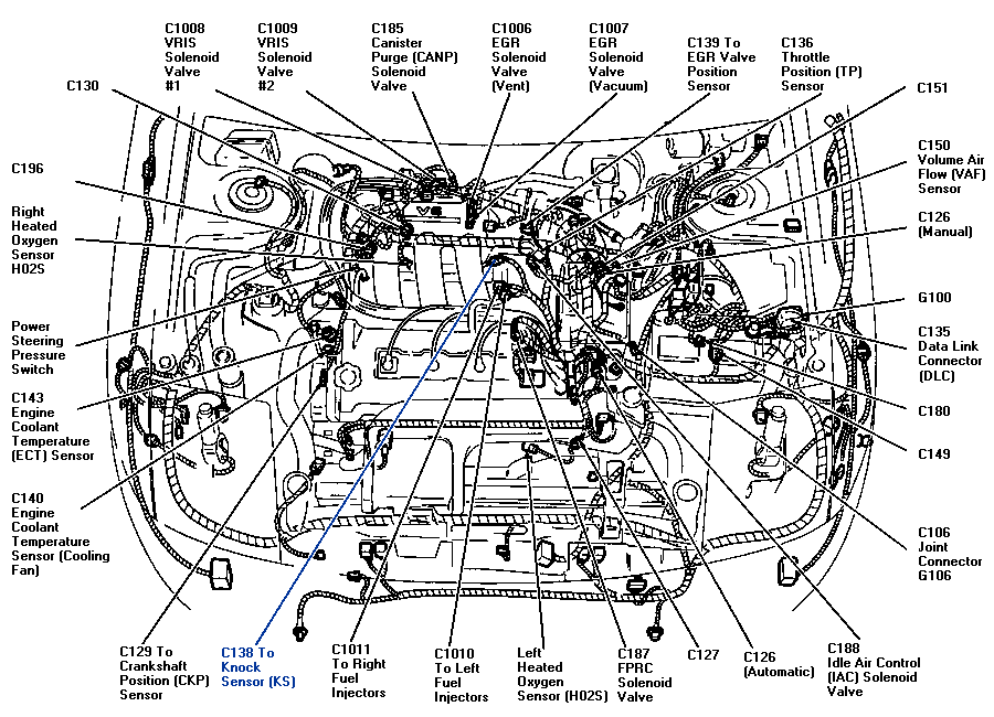

witam, zakladam nowy watek bo nie widze bo w zadnym temacie. Chodzi o wymiane czujnika stuku dla tych co nie wiedza gdzie jest podam link oto i on http://ford-probe.net/index.php?option= ... &Itemid=42 a moje pytanie brzmi czy juz ktos go wymienial i czy jest przy tym duzo roboty, na bank trzeba zdjac kolektor dolotowy a dalej ?? czy uszczelki trzeba wymieniac czy na starych mozna zlozyc?

Przewalona robota. Ja się brałem za wymianę tego czujnika ale na szczęście po zdjęciu kolektora okazało się, że kabel się złamał :P Musisz zdjąć kolektor, jest na metalowych uszczelkach (w większości przypadków można użyć ich kilka razy). Jak zdejmiesz kolektor musisz się pozbyć magistrali wody, bo pod nią jest czujnik :) Sam czujnik musisz dokręcić odpowiednim momentem.

Gdzie jest gniazdo od czujnika stuku, aby sprawdzić czy nie jest zaśniedziałe? i jaki jest moment dokręcania KS?
Dzięki za informację.
Probe II 2,5 24-V V6 USA 93 Automat + LPG
Re: wymiana czujnika stuku
20-34 Nm (15-25 lb/ft)
