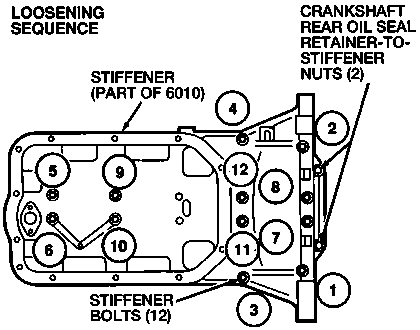

wiem, że nowych użytkowników obowiązują pewne zasady.
Nie przywitałem się jeszcze bo po prostu nie jestem w nastroju do chwalenia swojego Proboszcza. Można powiedzieć, że jestem na skraju wytrzymałości. Uprzedzając informuję, że szukałem na forum odpowiedzi ale nie znalazłem.
Jako, że ciekło mi z uszczelki miski olejowej i z pomiędzy łączenia dołu bloku do bloku postanowiłem to uszczelnić.
Zdjąłem normalnie miskę olejową bez problemu, następnie odkręciłem smoka i wszystkie śruby(te które na pewno trzymały część). I z całego tego plastra - jeżeli użyje się dużo siły - rusza się wszystko od przeciwnej strony skrzyni biegów tylko nie ta część od strony skrzyni. I teraz nie wiem czy trzeba skrzynię odkręcić? Czy co zrobić? A może jakaś sekretna śruba jeszcze to trzyma?
Pomóżcie bo jestem już na niego tak wkurzony :evil: , że wykrzyczałem mu prosto w twarz, że zepchnę go do Odry jeżeli dzisiaj tego nie zdejmę. Możecie uratować istnienie...

Grabel91 pisze: Nie przywitałem się jeszcze bo po prostu nie jestem w nastroju do chwalenia swojego Proboszcza.
Wystarczyło powiedzieć dzień dobry w temacie do tego przeznaczonym :)
Może to, coś niecoś pomoże :arrow: http://ford-probe.net/content/view/52/42/
Wnioskując z tego rysunku, dół bloku trzyma się jeszcze na śrubach od strony skrzyni i wydaje mi się, że bez jej wyjmowania się nie obejdzie. Ale niech ktoś mądrzejszy zabierze głos :)

Post autor: Grabel91 »
Wcześniej już odkręciłem te śruby od strony skrzyni co trzymają dół bloku. I nie widzę żadnej, która by jeszcze to trzymała i się zastanawiam czy trzeba całą skrzynię odkręcić. Chyba dzisiaj właśnie tego spróbuje i jak nie pójdzie to już nie wiem co zrobię...
Re: Naprawa silnika 2.0
Śruby i kolejność odkręcania:
