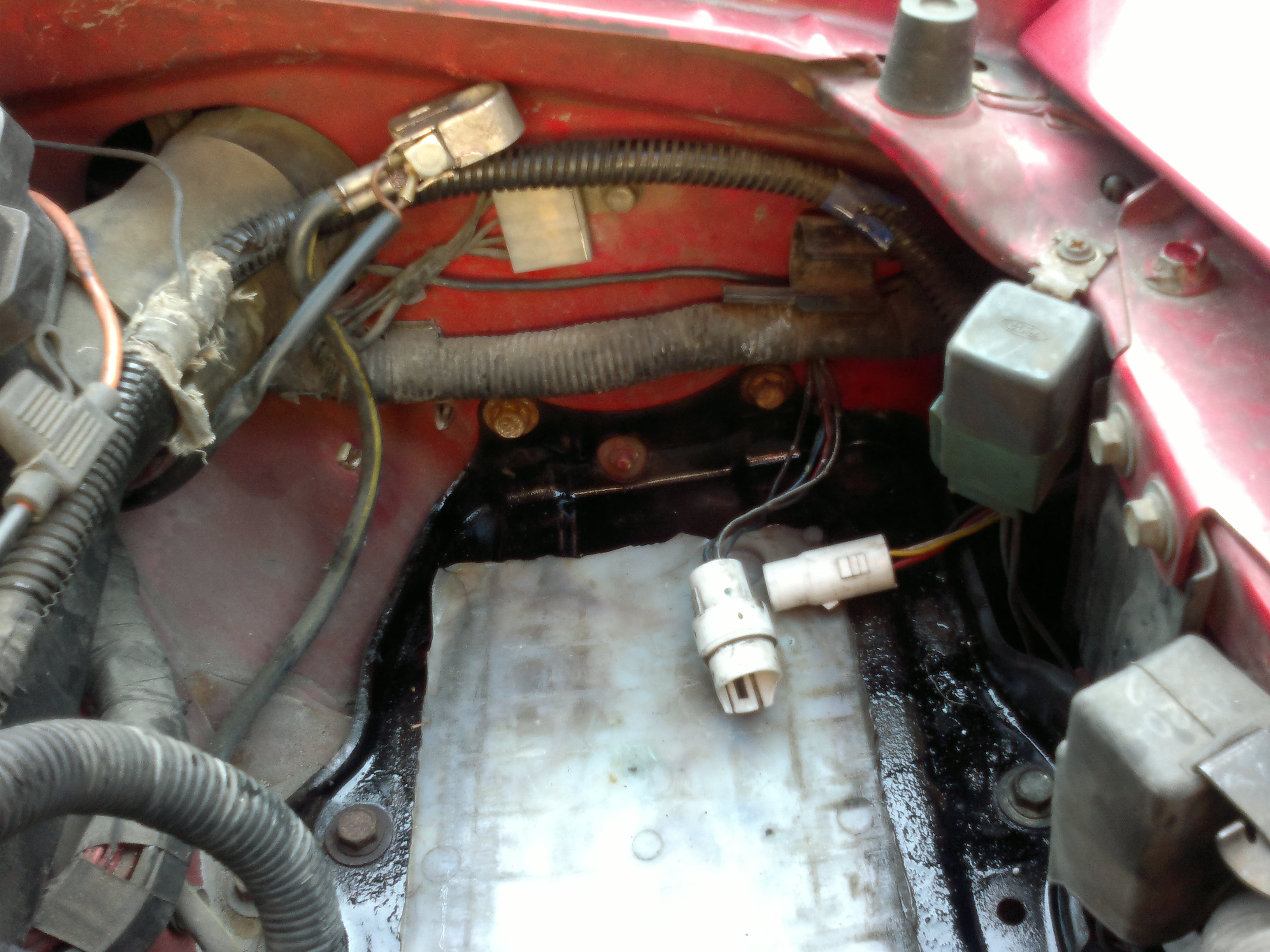

Witam. Dzięki za odpowiedzi. Zdaje się, że znalazłem problem.
Mianowicie problemem była mokra/wilgotna wtyczka silników świateł (4 piny).
W moim przypadku lewa, obok akumulatora (załącznik).
Jak się dowiedziałem są niezbyt szczelne.
Jednak z euforią poczekam, bo ostatnio, po wymianie przełącznika, tez było dobrze... przez noc
