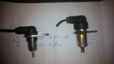

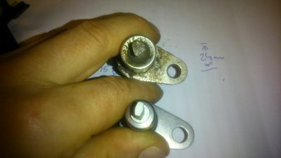

Kupiłem czujniki Abs (nowe -http://allegro.pl/czujnik-abs-tyl-lewy- ... 37497.html ) i troHu mi nie pasują. Tzn pasują ale nie do końca ;) Jak widzicie na zdjęciach nowy jest "szczuplejszy" ale posiada kołnierz do montażu. Długość maja taką samą ,rożni się również kształtem czujki (końcówki). Będzie to działać czy szukać innych ?
Posty: 3439
Re: ABS się cosi sknocił.
Powinno działać.
quarth
Posty: 958
Rejestracja: 2011-09-02 19:52
Samochód: '93 USDM KL-DE
Post autor: quarth »
bedzie
