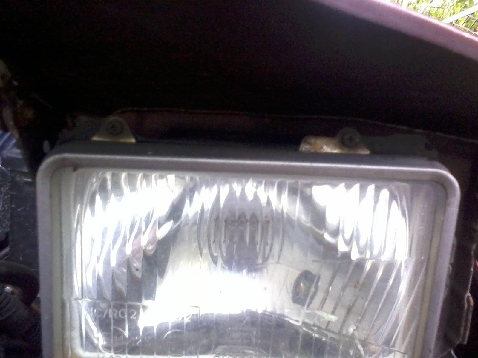

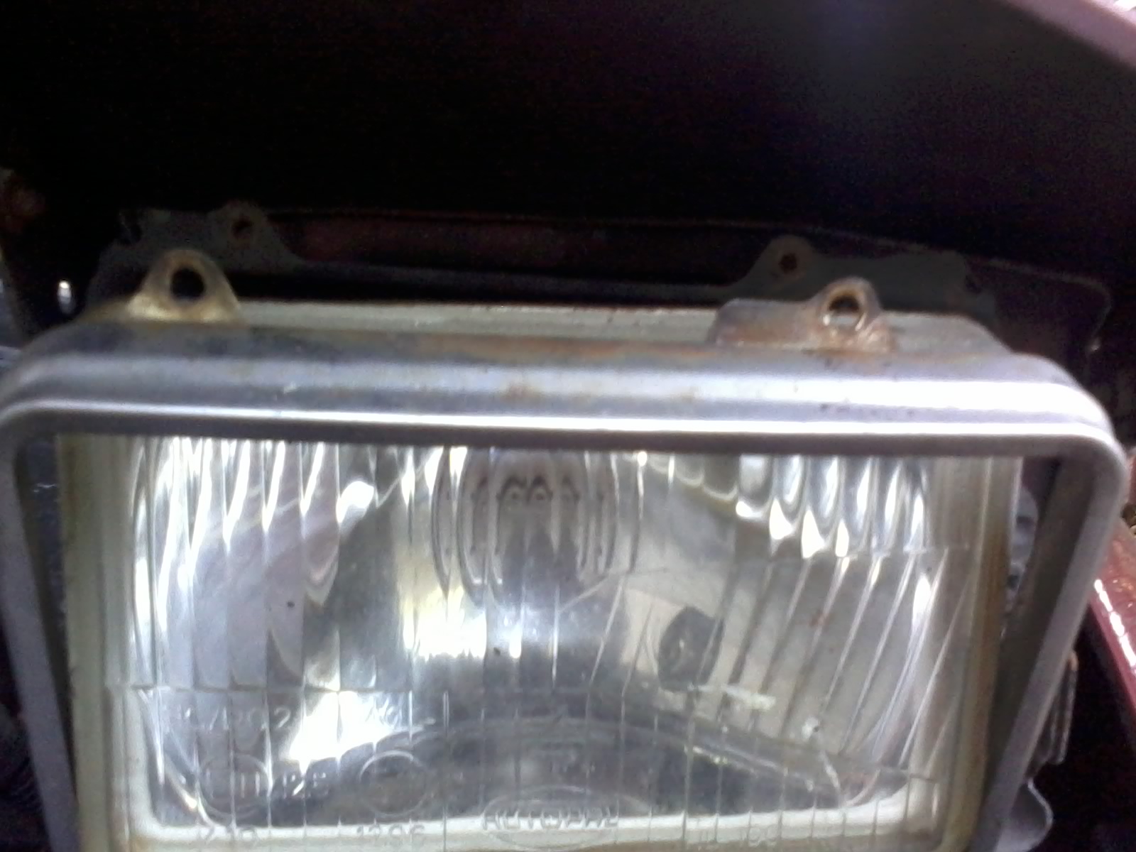

a możesz zdjąć osłonę i zrobić zdjęcie? bo jestem ciekaw jak to u Ciebie wygląda w takim razie
- bogdano
- Lokalizacja: Jaworzno
Re: Reflektory przednie?
Sorki, że tak późno ale mnie nie było.
Ramkę reflektora mam przykręcaną 4-ma zwykłymi śrubkami przy czym jak wymieniam żarówkę, to odkręcam tylko 2 górne
i wyginam na dół.
W poziomie do regulacji jest śruba z jednej strony.

Człowieku co Ty tworzyszbogdano pisze:Sorki, że tak późno ale mnie nie było.
Ramkę reflektora mam przykręcaną 4-ma zwykłymi śrubkami przy czym jak wymieniam żarówkę, to odkręcam tylko 2 górnei wyginam na dół.
Wystarczy poluzować 4-ry srubki daszka do wymiany zarówki był F Probe 1 GT 89r USA ( ful opcja ) zginął śmiercią wypadkową ( CZECHY )
- bogdano
Te śrubki od daszka mam masakrycznie skorodowane i wole ich nie ruszać jak nie muszę bo mi się na bank ukręcą i będę musiał rozwiercać.
Wygodniej mi odkręcić te od ramki reflektora.
- Posty: 1246
Zdejmujac daszek wymiana wcale latwa nie jest nie wspominajac o ponownym ustawieniu go aby sie zgrywal z karoseria. Na poczatku tez myslalem ze tak sie wymienia i ukrecilem 3 sruby przy jednym daszku. Ja bym nie polecal tej technikiNatan pisze: Człowieku co Ty tworzyszPo co odkrecasz te srubki ????
