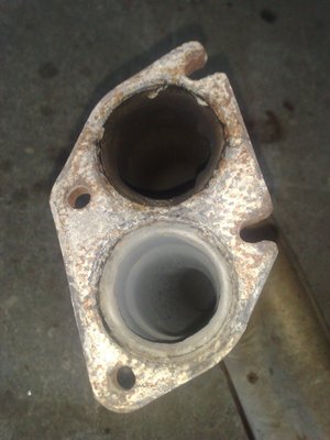

uszczelka pod głowicą na 99 %.Jak wody masz mało to czujnik wariuje i temu niskie obroty masz.Zdejmij kolektor wylotowy i zobacz czy masz wyczyszczony któryś z 4 wylotów.Jak tak to tam ci wydmuchało uszczelke.Coś takiego;Koziol93 pisze:Witam forumowiczów, zakupiłem po okazyjnej cenie probe 2.0 z 97r (fioletowy) Wiedziałem, że będzie w nim do pogrzebania...
Ogólnie silnik ładnie przyśpiesza i odpala. Tylko raz na ~ 500km musze dolać około 500ml płynu do zbiorniczka wyrównawczego, oraz ZAWSZE na zimny musi sobie po kopcić tak ze 20 sekund, w oleju nie mam żadnego majonezu ani innych dziwnych rzeczy, po prostu czyściutki olej(co trochę eliminuje rozwaloną uszczelke pod głowicą). W dodatku trzyma mi strzasznie niskie obroty ( na skraju zgaśnięcia a kilka razy już zgasł) na zimnym obroty są dobre tj. minimalnie poniżej 1k. Macie może jakieś pomysły?
PS: nie obrażę się jak podacie namiary na jakiegoś fachowca w Szczecinie, który podjął by się zrobienia tego i nie oskubał mnie z kasy aż tak bardzo\
