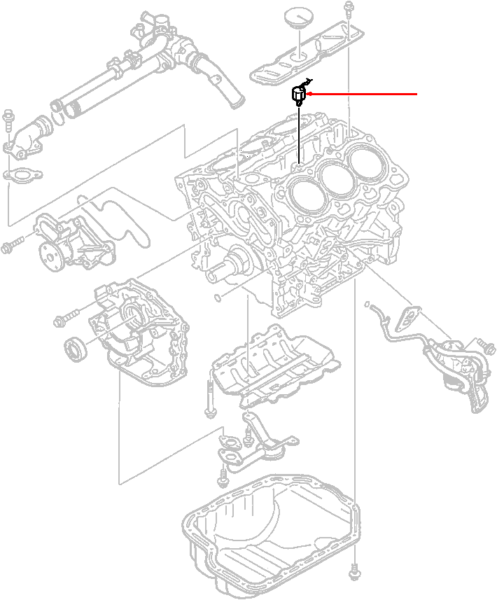

Gonciu, czujnik stuku jest zlokalizowany między głowicami, taki mały wkręcany "mikrofonik". To o czym piszesz to CKP, czujnik położenia wału. Knock Sensor pewno też masz w starym silniku.

czujnik spalania stukowego (knock sensor)
