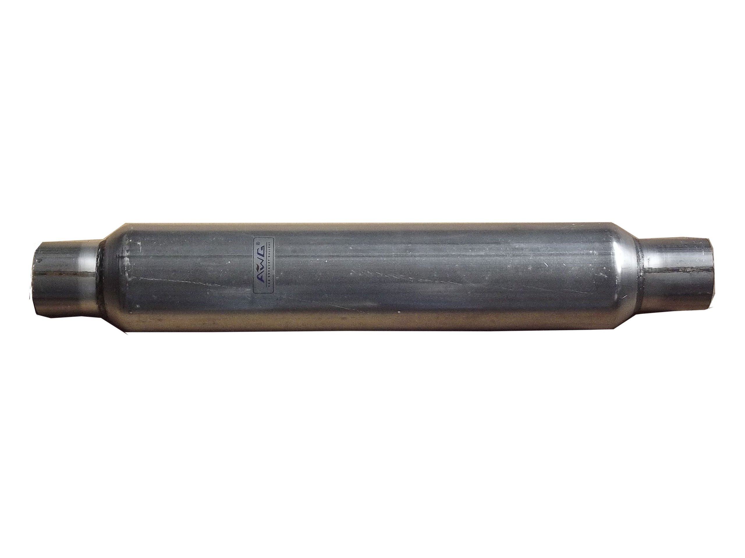

Orientuje się ktoś może czy są przelotowe tłumiki stalowe z puszką o dużej średnicy? Bo ja z nudów któregoś dnia wywaliłem wszystkie tłumiki czyli ostatni środkowy :lol: i zostawiłem samą rurę,efekt wiadomo jaki :D po jakimś czasie stwierdziłem że jest ciut za głośno więc kupiłem dwa tłumiki AWG fi 50mm dł.600mm jeden poszedł jako końcowy a drugi w miejsce chyba kata albo środkowego nie pamiętam ,no i jest troszkę ciszej ale nadal dużo za głośno zwłaszcza jak schodzi z obrotów :newcolor: i teraz się zastanawiam czy jest sens pakować trzeci #-o od razu powiem że nie chcę cicho tylko ciszej a w zasadzie tylko żeby zniknęło te buczenie podczas schodzenia z obrotów :twisted: https://www.youtube.com/watch?v=LpjeUcFPOic a tu filmik jakie są różnice
Ostatnio zmieniony 2017-11-01 23:42 przez Lukasz, łącznie zmieniany 1 raz.
Re: WYDECH / TŁUMIK
Pakuj puszkę pojemnościową (tylko taką większą), nie glasspack'a. Glasspack prawie w ogóle nie wycisza, tylko niweluje rezonans.
